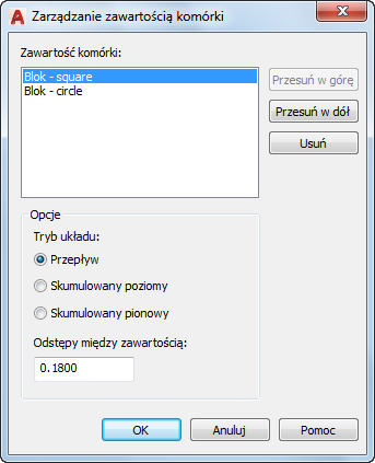

Dane komórki tabeli mogą zawierać tekst i wiele bloków.
Po utworzeniu tabeli pierwsza komórka jest podświetlona i można rozpocząć wprowadzanie tekstu. Wysokość wiersza komórki jest zwiększana, aby pomieścić liczbę linii tekstu. Aby przejść do następnej komórki, należy nacisnąć klawisz Tab lub użyć klawiszy strzałek. Tekst komórki można edytować, klikając dwukrotnie w wybranej komórce lub rozpoczynając wprowadzanie tekstu w celu zastąpienia bieżącej zawartości komórki.
W obszarze komórki klawisze strzałek przesuwają kursor. Aby formatować tekst, importować tekst lub dokonać innych zmian w tekście komórki, należy użyć menu skrótów.
