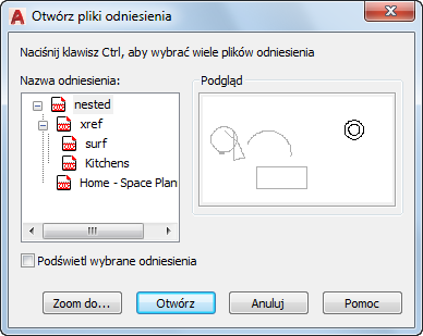

Jeśli odnośniki zewnętrzne są zagnieżdżone, w nowym oknie jest otwierane odniesienie do rysunku (odnośnik zewnętrzny).
W oknie dialogowym Otwórz pliki odniesienia jest wyświetlane drzewo odniesień pokazujące wszystkie zagnieżdżone odnośniki zewnętrzne. Plik źródłowy wybranego odnośnika zewnętrznego zostanie otwarty w nowym oknie rysunku, w którym można edytować, zapisać, a następnie zamknąć rysunek.
Wyświetlane są następujące opcje.
Umożliwia wyświetlanie drzewa odnośników wszystkich zagnieżdżonych odnośników zewnętrznych dla określonego odniesienia.
Umożliwia podświetlenie wybranych odnośników zewnętrznych w obszarze rysunku.
Umożliwia wyświetlanie podglądu wybranego odniesienia.
Chwilowo zamyka okno dialogowe Otwórz pliki odniesienia i powiększa widok w obszarze rysunku do wybranego odniesienia. Naciśnij klawisz Enter, aby ponownie wyświetlić okno dialogowe.
Otwórz plik źródłowy dla wybranego odniesienia w osobnym oknie.
