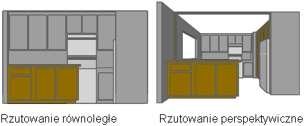

Na poniższej ilustracji ten sam model jest przedstawiony zarówno w rzutowaniu równoległym, jak i perspektywicznym. Podstawą obu jest ten sam kierunek obserwacji.
