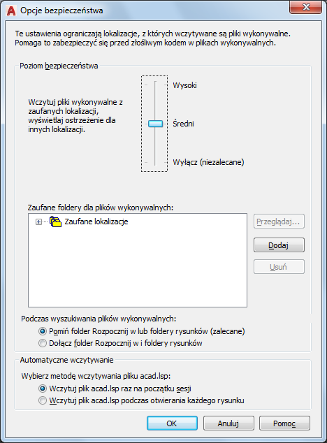

Steruje ograniczeniami bezpieczeństwa dotyczącymi uruchamiania plików wykonywalnych w programie AutoCAD.
Określa poziom ograniczeń ścieżki dla plików wykonywalnych oraz wyświetlanie okna dialogowego z komunikatem ostrzegawczym. (SECURELOAD — zmienna systemowa)
Wczytuje pliki wykonywalne tylko z zaufanych lokalizacji. Pliki wykonywalne ze wszystkich innych lokalizacji są ignorowane. (Zmienna systemowa SECURELOAD = 2)
Wczytuje pliki wykonywalne z zaufanych lokalizacji. Wyświetla ostrzeżenie w przypadku żądań wczytania pochodzących z plików wykonywalnych, których lokalizacja nie jest zaufaną lokalizacją. (Zmienna systemowa SECURELOAD = 1)
Wczytuje pliki wykonywalne bez ostrzeżenia. Ta opcja zachowuje wcześniejszy sposób działania, ale nie jest zalecana. (Zmienna systemowa SECURELOAD = 0)
Określa zaufane lokalizacje folderów, z których pliki wykonywalne mogą być wczytywane i uruchamiane.
Wyświetla listę folderów w ścieżce wyszukiwania plików pomocniczych, które mają uprawnienia do wczytywania i uruchamiania plików wykonywalnych. (Zmienna systemowa TRUSTEDPATHS)
Wyświetla okno dialogowe Przeglądaj foldery, w którym można określić nową lokalizację folderu wybranego z listy.
Dodaje położenie folderu do listy zaufanych lokalizacji. Po kliknięciu przycisku Dodaj można kliknąć przycisk Przeglądaj, aby przejść do odpowiedniego folderu.
Usuwa wybrane położenie folderu z listy zaufanych lokalizacji.
Określa, czy podczas wyszukiwania pliku wykonywalnego folder Rozpocznij w i foldery bieżącego rysunku są uwzględnione czy wykluczone. Folder Rozpocznij w jest określony przez ikonę skrótu na pulpicie lub przez uruchomienie programu dwukrotnym kliknięciem pliku. (Zmienna systemowa LEGACYCODESEARCH)
Określa, czy plik acad.lsp jest wczytywany do każdego rysunku czy tylko do pierwszego rysunku otwartego w sesji. (ACADLSPASDOC — zmienna systemowa)
