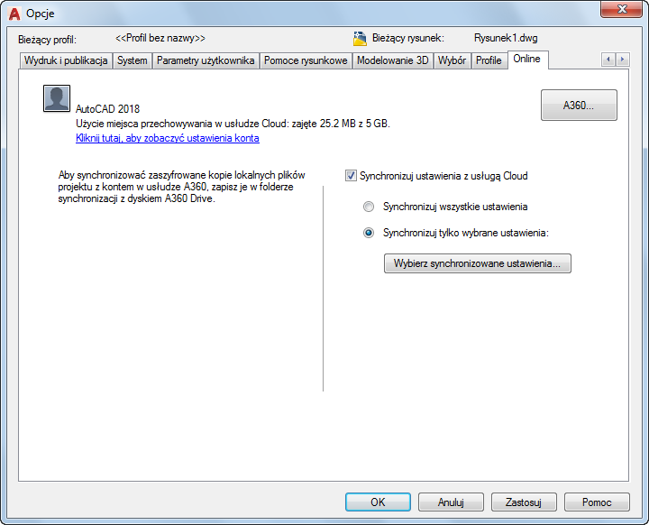

Umożliwia ustawienie opcji pracy w trybie online na koncie Autodesk A360 i zapewnia dostęp do dokumentów projektowych, które zostały zapisane przez użytkownika na koncie w usłudze Cloud.
Wyświetlane są następujące opcje.
Otwiera folder dysku A360 Drive w przeglądarce. (DOKUMONLINE, polecenie)
Uruchamia lub zatrzymuje synchronizację niestandardowych ustawień aplikacji dla zdalnego dostępu za pośrednictwem usługi A360.
Synchronizuje wszystkie obsługiwane niestandardowe ustawienia aplikacji.
Synchronizuje tylko określone niestandardowe ustawienia aplikacji.
Określa, które niestandardowe ustawienia aplikacji mają być synchronizowane za pośrednictwem usługi A360. (USTAWSYNCHONLINE, polecenie)
