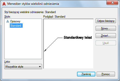

Styl określa formatowanie linii łączących, linii odniesienia, grotów strzałek oraz treści.
Te style można tworzyć, modyfikować i usuwać.
Wyświetlane są następujące opcje.
Wyświetla nazwę tworzonego stylu. Styl domyślny to Standardowy.
Wyświetla listę stylów. Bieżący styl jest wyróżniony.
Steruje zawartością listy Style. Kliknięcie przycisku Wszystkie style powoduje wyświetlenie wszystkich stylów dostępnych w rysunku. Kliknięcie przycisku Style używane powoduje wyświetlenie tylko tych stylów, do których odwołuje się bieżący rysunek.
Wyświetla obraz podglądu stylu, który został wybrany z listy Style.
Ustawia jako bieżący styl wybrany z listy Style. Wszystkie nowe wielolinie odniesienia będą tworzone przy użyciu tego stylu.
Wyświetla okno dialogowe Tworzenie nowego stylu wielolinii odniesienia, w którym można zdefiniować nowe style.
Wyświetla okno dialogowe Modyfikowanie stylu wielolinii odniesienia, w którym można modyfikować style.
Usuwa styl wybrany z listy Style. Styl używany w rysunku nie może być usunięty.
