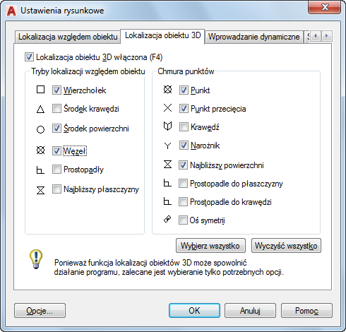

Lista opcji
Lokalizacja obiektu 3D włączona
Umożliwia włączenie i wyłączenie lokalizacji obiektów 3D. Indywidualne tryby lokalizacji obiektów 3D wybrane w obszarze Tryby lokalizacji obiektów 3D są aktywne, gdy lokalizacja obiektów jest włączona. (3DOSMODE — zmienna systemowa)
Tryby lokalizacji
Pozwala na wyświetlenie trybów lokalizacji obiektów 3D.
- Wierzchołek
Powoduje przyciąganie elementu do najbliższego wierzchołka obiektu 3D.
- Środek krawędzi
Powoduje przyciąganie elementu do punktu środkowego krawędzi powierzchni.
- Środek powierzchni
Powoduje przyciąganie elementu do środka powierzchni.
- Węzeł
Powoduje przyciąganie elementu do węzła splajnu.
- Prostopadły
Powoduje przyciąganie elementu do punktu prostopadle względem powierzchni.
- Najbliższy powierzchni
Umożliwia zlokalizowanie elementu względem punktu najbliższego powierzchni obiektu 3D.
Chmura punktów
Umożliwia włączanie i wyłączanie lokalizacji względem obiektu chmury punktów. (3DOSMODE — zmienna systemowa)
Uwaga: Niektóre z tych trybów lokalizacji względem obiektu chmury punktów wymagają danych dotyczących segmentacji z programu Autodesk ReCap.
- Punkt
- Lokalizuje punkt w chmurze niezależnie od tego, czy zawiera on dane dotyczące segmentacji z przetwarzania w programie ReCap.

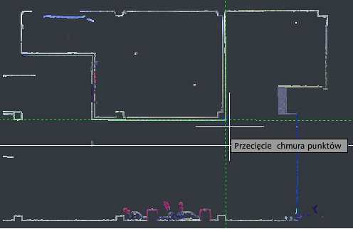

- Punkt przecięcia
- Lokalizuje przecięcie wyprowadzonych linii przekroju dla segmentów chmur punktów, które są przecinane za pomocą obiektu płaszczyzny przekroju. Powiększenie zwiększa dokładność punktu przecięcia.

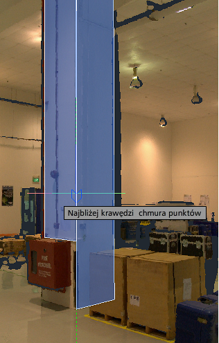

- Bok
- Lokalizuje punkt na krawędzi między dwoma płaskimi segmentami. W przypadku wykrywania krawędzi program AutoCAD śledzi wzdłuż krawędzi bez wykrywania nowych krawędzi, dopóki użytkownik nie przesunie kursora poza krawędź. Naciśnięcie i przytrzymanie klawisza Ctrl podczas wykrywania krawędzi spowoduje, że program AutoCAD będzie śledził wzdłuż krawędzi, nawet gdy kursor zostanie przesunięty poza krawędź.

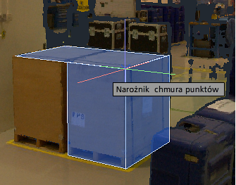

- Narożnik
- Lokalizuje punkt przecięcia (narożnik) trzech wykrytych segmentów płaskich.
- Najbliższy płaszczyzny
- Lokalizuje najbliższy punkt na płaskim segmencie. Podczas wykrywania punktu wyświetlany jest płaski segment, jeśli włączone jest wyróżnianie segmentów.
- Prostopadle do płaszczyzny
Lokalizuje punkt prostopadle do segmentu płaskiego. Podczas wykrywania punktu wyświetlany jest płaski segment, jeśli włączone jest wyróżnianie segmentów.
- Prostopadle do krawędzi
Lokalizuje punkt prostopadle do przecięcia linii między dwoma segmentami płaskimi.

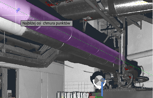

- Oś symetrii
- Przyciąga do osi wykrytego segmentu walcowego w chmurze punktów.
- Wybierz wszystkie
Umożliwia włączenie wszystkich trybów lokalizacji obiektów 3D.
- Wyczyść wszystkie
Umożliwia wyłączenie wszystkich trybów lokalizacji obiektów 3D.
