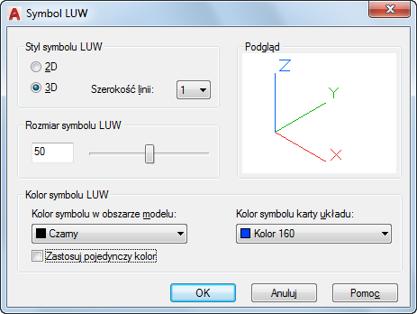

Wyświetlane są następujące opcje.
Określa wyświetlanie ikon układu LUW 2D lub 3D oraz o ich wygląd.
Wyświetla symbol 2D bez reprezentacji osi Z.
Wyświetla symbol 3D.
Steruje szerokością linii ikony układu LUW, jeżeli została wybrana ikona 3D układu LUW.
Wyświetla podgląd ikony układu LUW w obszarze modelu.
Steruje rozmiarem ikony układu LUW jako procentową częścią rozmiaru rzutni. Domyślną wartością jest 50, a poprawny zakres to od 5 do 95. Warto zauważyć, że rozmiar ikony układu LUW jest proporcjonalny do rozmiaru rzutni, w której jest wyświetlany.
Steruje kolorem ikony układu LUW w rzutniach obszaru modelu i na kartach układu.
Steruje kolorem ikony układu LUW w rzutniach obszaru modelu.
Steruje kolorem ikony układu LUW na kartach układu.
Stosuje wybrany kolor ikony obszaru modelu do wszystkich osi ikony układu LUW 2D.
