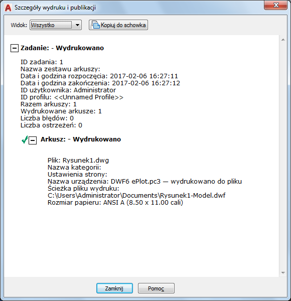

Wyświetla informacje dotyczące zadań drukowania i publikowania, które zostały zakończone w bieżącej sesji.
Szczegóły drukowania i publikowania są również dostępne przez menu skrótów ikony paska stanu Wydruk i publikacja.
Wyświetlane są następujące opcje.
Określa, co zostanie wyświetlone. Możesz również kliknąć prawym przyciskiem myszy w obszarze szczegółów i kliknąć polecenie Pokaż tylko błędy lub Pokaż wszystko, aby zmienić to ustawienie.
Wyświetla informacje dotyczące wszystkich zakończonych zadań drukowania i publikowania oraz arkuszy w ramach tych zadań.
Wyświetla listę błędów, które wystąpiły podczas wykonywania zadań drukowania i publikowania.
Umożliwia skopiowanie całego podświetlonego tekstu do schowka.
Wyświetla listę szczegółów dotyczących zakończonych zadań drukowania i publikowania.
