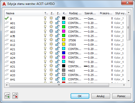

Modyfikuje wybrany stan warstw.
Wyświetla wszystkie warstwy i ich właściwości, które zostały zapisane w wybranym stanie warstw.
Wyświetlane są następujące opcje.
Wyświetla listę warstw w wybranym stanie warstw i ich właściwości.
Usuwa zaznaczone warstwy z nazwanego stanu warstw.
Wyświetla okno dialogowe Wybieranie warstw dodawanych do stanu warstw, w którym można dodać z bieżącego rysunku warstwy niezdefiniowane w stanie warstw.
