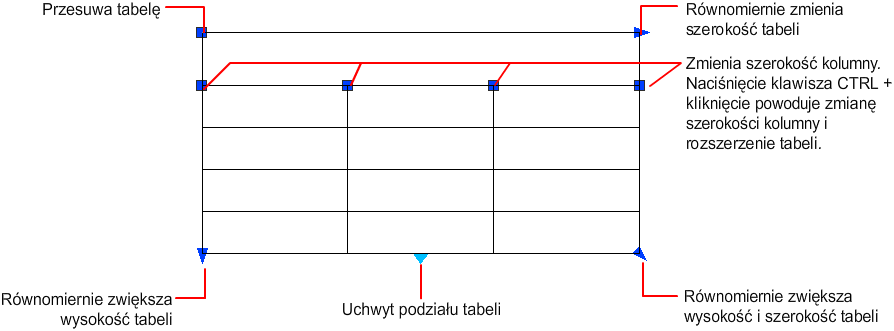

Można kliknąć dowolną linię siatki tabeli, aby ją zaznaczyć, a następnie zmodyfikować przy użyciu palety Właściwości lub uchwytów.

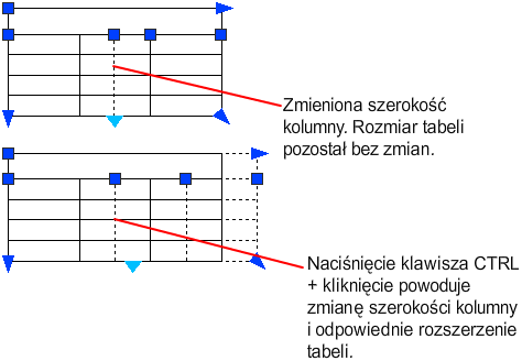

Gdy zostanie zmieniona wysokość lub szerokość tabeli, wówczas zmieni się jedynie wiersz lub kolumna sąsiadująca z zaznaczonym uchwytem. Zostanie zachowana wysokość i szerokość tabeli. Aby zmienić wielkość tabeli proporcjonalnie do wielkości edytowanego wiersza lub kolumny, należy podczas używania uchwytu kolumny przytrzymać naciśnięty klawisz Ctrl.

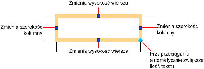

Można kliknąć wewnątrz komórki, aby ją zaznaczyć. Uchwyty są wyświetlane pośrodku obramowań komórek. Kliknij wewnątrz innej komórki, aby przenieść zaznaczenie do tej komórki. Przeciągnij uchwyty komórki, aby powiększyć lub pomniejszyć komórkę i jej kolumnę lub wiersz.

Tabelę o dużej liczbie wierszy można podzielić poziomo na części główne i drugorzędne. Wybierz tabelę, a następnie użyj palety Właściwości sekcji Przerwania tabeli przekroju, aby włączyć podział tabeli. Wynikowe tabele drugorzędne można ustawić na prawo, na lewo od tabeli głównej lub nad/pod nią. Można również określić maksymalne wysokość i odstępy dla części tabeli. Ustawiając opcję Rozmieszczanie ręczne na wartość Tak, można przeciągnąć tabele drugorzędne za pomocą ich uchwytów w inne miejsce. Dostępnych jest również kilka opcji dodatkowych.
