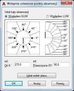

Wyświetlane są następujące opcje.
Ustala kierunek obserwacji względem układu współrzędnych układu GUW lub LUW.
Ustala kierunek obserwacji względem GUW.
Ustala kierunek obserwacji względem bieżącego LUW.
Określa kąty obserwacji.
Określa kąt względem osiX.
Określa kąt względem płaszczyznyXY.
Do określenia kątów obserwacji możemy także wykorzystać wycinek piktogramowy. Czarna wskazówka pokazuje nowy kąt. Szara wskazówka pokazuje bieżący kąt. Kąt można określić przez wybranie wewnętrznego regionu okręgu lub półokręgu. Wybranie ograniczonego obszaru zewnętrznego powoduje zaokrąglenie kąta do wartości wyświetlanej w tym obszarze. Wybranie łuku wewnętrznego lub obszaru wewnątrz łuku nie powoduje zaokrąglenia kąta, a wynik może być liczbą ułamkową.
Ustala kąty obserwacji, by wyświetlić widok planarny (płaszczyznę XY) względem wybranego systemu współrzędnych.
