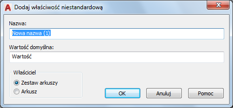

Tworzy właściwość niestandardową, która będzie skojarzona z bieżącym zestawem arkuszy lub z każdym arkuszem.
Właściwości niestandardowe mogą być użyte do przechowywania informacji, takich jak numer kontraktu, nazwa projektanta i data wydania.
Wyświetlane są następujące opcje.
Określa nazwę nowej właściwości niestandardowej.
Określa wartość właściwości niestandardowej.
Ustala, czy właściwość niestandardowa należy do zestawu arkuszy czy do arkusza.
