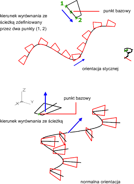

Definiuje punkt bazowy szyku. Elementy szyków wzdłuż ścieżki są rozmieszczane względem punktu bazowego.
Określa punkt bazowy dla lokalizacji elementów w szyku względem początku krzywej ścieżki.
Dla szyków skojarzonych określa prawidłowe wiązanie (lub punkt charakterystyczny) na obiektach źródłowych, które mają zostać wyrównane do ścieżki. W przypadku edycji obiektów źródłowych lub ścieżki wynikowego szyku punkt bazowy szyku pokrywa się z punktem charakterystycznym obiektów źródłowych.

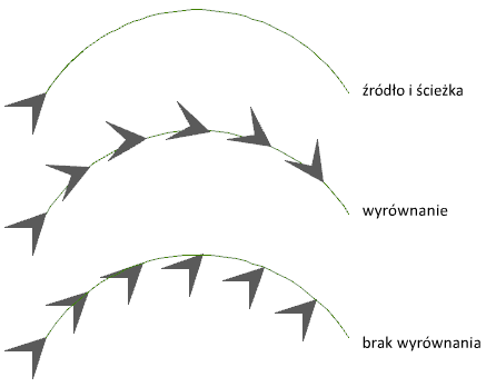

Określa, w jaki sposób elementy w szyku są wyrównane względem początkowego kierunku ścieżki.

Określa, czy wyrównać każdy element, tak aby był styczny do kierunku ścieżki. Elementy są wyrównywane względem orientacji pierwszego z nich.
Określa, czy zachować oryginalny kierunek Z elementów, czy też naturalnie pochylić je wzdłuż ścieżki 3D.
