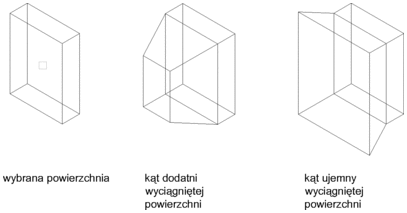

Zwężanie wybranej powierzchni przy kącie dodatnim rozszerza powierzchnię, a przy kącie ujemnym zwęża ją. Domyślny kąt zwężania to 0, przy którym powierzchnia zostaje wyciągnięta prostopadle do swej płaszczyzny. Wszystkie wybrane powierzchnie w zbiorze wskazań są zwężane do tej samej wartości. Podając większy kąt zwężania lub większą wysokość, można spowodować zwężenie do punktu przed osiągnięciem wysokości wyciągnięcia.

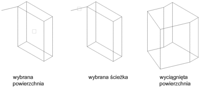

Ustala linię lub krzywą definiującą ścieżkę wyciągnięcia. Wszystkie profile wybranej powierzchni zostają wyciągnięte według wybranej ścieżki, tworząc wyciągnięcie proste.
Ścieżkami mogą być linie, okręgi, łuki, elipsy, łuki eliptyczne, polilinie lub splajny. Ścieżka nie może znajdować się na tej samej płaszczyźnie co powierzchnia i nie może posiadać obszarów o dużych krzywiznach.
Wyciągnięta powierzchnia rozpoczyna się płaszczyzną profilu, a kończy na płaszczyźnie prostopadłej do ścieżki na końcu ścieżki. Jeden z końców ścieżki powinien leżeć na płaszczyźnie profilu; w przeciwnym wypadku ścieżka przesuwana jest do środka profilu.
Jeśli ścieżka jest splajnem, powinna być prostopadła do płaszczyzny profilu i być na jednym z końców ścieżki. W przeciwnym wypadku profil jest obracany, tak aby był prostopadły do ścieżki splajnu. Jeśli jeden z punktów końcowych ścieżki splajnu znajdzie się na płaszczyźnie powierzchni, program obraca powierzchnię wokół punktu; w przeciwnym wypadku program przesuwa splajn do środka profilu i obraca profil wokół jego środka.
Jeśli ścieżka zawiera segmenty, które nie są styczne, program wyciąga obiekt wzdłuż każdego segmentu, a następnie tworzy narożniki dla połączenia wzdłuż płaszczyzny, która jest dwusieczną kąta utworzonego przez segmenty. Jeśli ścieżka jest ścieżką zamkniętą, profil leży na płaszczyźnie narożnika. Pozwala to na uzgodnienie sekcji początkowej i końcowej bryły. Jeśli profil nie leży na płaszczyźnie, program obraca ścieżkę aż znajdzie się ona na płaszczyźnie.

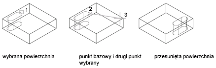

Przesuwa wybraną powierzchnię obiektu 3D na określoną wysokość lub odległość. Można wybrać jednocześnie kilka powierzchni.
Przesuwając powierzchnie obiektu można zmienić jego kształt. Użycie tej opcji jest zalecane podczas wprowadzania niewielkich dopasowań.
Określa powierzchnie, które zostaną przesunięte.

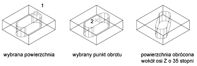

Obraca jedną lub więcej powierzchni lub kolekcję elementów wokół określonej osi.
Powoduje obrót powierzchni zgodnie z określonym kątem i daną osią.
W obszarze rysunku wybierz dowolną liczbę powierzchni.
Ustawia dwa punkty do zdefiniowania osi obrotu.

Ustawia punkt obrotu.
Obraca obiekt wokół wybranej osi o zadany kąt od bieżącego położenia.

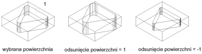

Odsuwa równomiernie powierzchnię o określoną odległość lub przez określony punkt. Wprowadzenie wartości dodatniej powoduje zwiększenie rozmiaru lub objętości bryły. Określ wartość ujemną, aby zmniejszyć rozmiar lub objętość bryły.
Określa powierzchnie, które zostaną odsunięte.
Rozmiar otworów w odsuniętej bryle zmniejsza się wraz ze zwiększaniem objętości bryły.

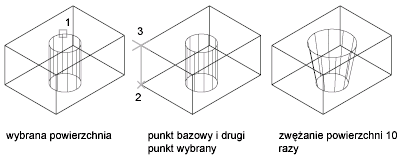

Zwęża powierzchnie bryły 3D pod określonym kątem. Obrót kąta zwężania jest określany według kolejności wyboru punktu bazowego i drugiego punktu wzdłuż wybranego wektora.
Wprowadzenie dodatniej wartości kata powoduje zwężenie powierzchni, ujemnej – rozszerzenie. Domyślny kąt zwężania to 0, przy którym powierzchnia zostaje wyciągnięta prostopadle do swej płaszczyzny. Wszystkie wybrane powierzchnie w zbiorze wskazań są zwężane do tej samej wartości.
Określa powierzchnie, które zostaną zwężone, a następnie ustawia nachylenie zwężenia.

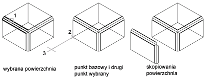

Kopiuje powierzchnię jako region lub ciało. Jeśli użytkownik określi dwa punkty, polecenie EDBRYŁA użyje pierwszego jako punktu bazowego i umieści kopię względem punktu bazowego. Jeśli określono pojedynczy punkt (zwykle wprowadzony jako współrzędna), a następnie naciśnięto klawisz Enter, podczas wykonywania polecenia EDBRYŁA współrzędna zostanie użyta jako nowe położenie.
Tworzy nowy obiekt zawierający oryginalną orientację i profil powierzchni. Następnie ten obiekt może zostać użyty jako odniesienie w celu utworzenia nowej bryły 3D.
Określa powierzchnie, które zostaną skopiowane.

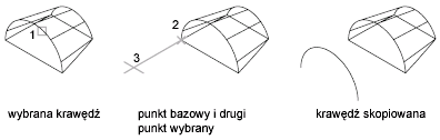

Kopiuje wybrane krawędzie bryły 3D jako łuki 2D, okręgi, elipsy, linie lub splajny.
Zachowuje kat krawędzi i umożliwia wprowadzanie zmian, rozszerzeń i tworzenie nowej geometrii na podstawie wyodrębnionej krawędzi.
Zapewnia metodę umożliwiającą wprowadzanie zmian, rozszerzeń i tworzenie nowych brył 3D na podstawie wyodrębnionej krawędzi.
Określa krawędzie, które zostaną skopiowane. Aby wybrać krawędź, naciśnij klawisz Ctrl i kliknij. Następnie ustaw przesunięcie.

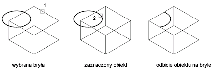

Odciska obiekt na wybranej bryle. Obiekt, który ma być odciśnięty, musi przecinać jedną lub więcej powierzchni wybranej bryły, aby odciśnięcie powiodło się. Odciskanie ogranicza się do poniższych obiektów: łuków, okręgów, linii, polilinii 2D i 3D, elips, splajnów, regionów, ciał i brył 3D.

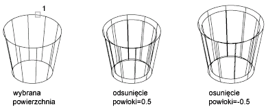

Tworzy wklęsła, cienką ścianę o określonej grubości. Można ustawić stałą grubość ścian dla wszystkich powierzchni. Można również wyłączyć powierzchnie z powłoki, wybierając je. Bryła 3D może mieć tylko jedną powłokę. Nowe powierzchnie są tworzone przez odsunięcie istniejących powierzchni na określoną odległość, na zewnątrz od ich pierwotnego położenia.
Przed przekształceniem w powłokę zaleca się utworzenie kopii bryły 3D. W przypadku wprowadzania poważnych zmian należy je przeprowadzić na oryginalnej bryle i ponownie przekształcić ją w powłokę.
Określa bryłę 3D.
Ustawia rozmiar odsunięcia. Określ wartość dodatnią, aby utworzyć powłokę na wewnętrznym obwodzie bryły. Określ wartość ujemną, aby utworzyć powłokę na zewnętrznym obwodzie bryły.
