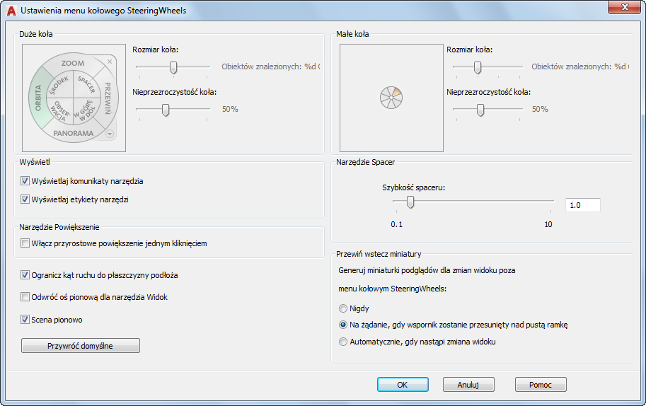

Umożliwia określanie ustawień narzędzia SteeringWheels.
Wyświetlane są następujące opcje.
Wyświetla podgląd w czasie rzeczywistym menu Duże koła na podstawie bieżących ustawień.
Określa rozmiar dużych menu kołowych SteeringWheel.
(NAVSWHEELSIZEBIG — zmienna systemowa)
Steruje nieprzezroczystością dużych menu kołowych SteeringWheel.
(NAVSWHEELOPACITYBIG — zmienna systemowa)
Wyświetla podgląd w czasie rzeczywistym menu Małe koła na podstawie bieżących ustawień.
Określa rozmiar małych menu kołowych SteeringWheel.
(NAVSWHEELSIZEMINI — zmienna systemowa)
Steruje nieprzezroczystością małych menu kołowych SteeringWheel.
(NAVSWHEELOPACITYMINI — zmienna systemowa)
Steruje wyświetlaniem komunikatów związanych z aktywnym narzędziem.
Steruje wyświetlaniem etykiet narzędzi dla segmentów i przycisków menu kołowego.
Określa szybkość spaceru dla narzędzia Spacer.
Umożliwia zastosowanie przyrostowej zmiany powiększenia widoku pojedynczym kliknięciem myszy.
Umożliwia określenie, czy podczas używania narzędzia Obserwacja i W górę/W dół można wyrównać bieżący widok wzdłuż osi Z.
Określa, który kierunek przeciągania myszy powoduje ruch punktu źródłowego i docelowego bieżącego widoku w górę i w dół podczas używania narzędzia Widok.
Określa, czy rzutnia modelu może być odwrócona do góry nogami czy nie podczas używania narzędzia Orbita.
Określa, kiedy są generowane miniatury dla zmian widoku wykonywanych bez użycia menu kołowego. Wygenerowane miniatury są używane do narzędzia Przewiń.
(CAPTURETHUMBNAILS — zmienna systemowa)
Określa, że nie są generowane miniatury podglądu, gdy zmiana widoku ma miejsce poza interfejsem SteeringWheels.
Generuje na żądanie miniatury podglądu dla narzędzia Przewiń, gdy wspornik jest ustawiony nad pustą ramką.
Automatycznie generuje miniatury podglądu po każdej zmianie widoku.
Stosuje domyślne ustawienia interfejsu SteeringWheels.
