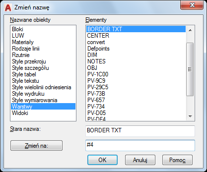

Zmienia nazwy przypisane takim elementom jak warstwy i style wymiarowania.
Wyświetlane są następujące opcje.
Tworzy listę nazwanych obiektów w rysunku według kategorii.
Wyświetla elementy danego typu na liście Nazwane obiekty.
Określa element, którego nazwa zostanie zmieniona. Przy zmianie nazwy grupy elementów można użyć standardowych symboli wieloznacznych. Nie można zmienić nazw niektórych elementów standardowych, takich jak warstwa 0 i rodzaj linii CIĄGŁA.
Określa nową nazwę elementu.
