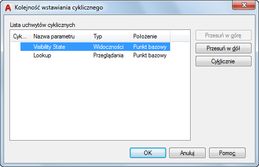

Określa kolejność przechodzenia dla uchwytów, które mogą być używane jako punkt wstawienia odniesienia do bloku dynamicznego.
Podczas wstawiania do rysunku odniesienia do bloku dynamicznego można użyć klawisza Ctrl do cyklicznego przechodzenia między uchwytami, dla których włączono cykliczność w definicji bloku. Wybrany uchwyt jest używany jako punkt wstawienia odniesienia do bloku.
Wyświetlane są następujące opcje.
Wyświetla listę uchwytów w definicji bloku dynamicznego. Znacznik w kolumnie cyklicznej oznacza, że włączona jest opcja cykliczności dla tego uchwytu.
Przesuwa wybrany uchwyt do przodu w kolejności przechodzenia w odniesieniu do bloku dynamicznego.
Przesuwa wybrany uchwyt do tyłu w kolejności przechodzenia w odniesieniu do bloku dynamicznego.
Włącza i wyłącza przechodzenie cykliczne dla wybranego uchwytu. Znacznik w kolumnie cyklicznej oznacza, że włączona jest opcja cykliczności dla tego uchwytu.
