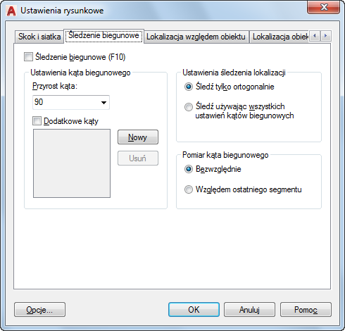

Steruje ustawieniami AutoTrack.
Ogranicza ruch kursora do określonych kątów biegunowych. (zmienna systemowa AUTOSNAP)
Ustawia kąty dla śledzenia biegunowego. (POLARANG — zmienna systemowa)
Ustala przyrost kąta biegunowego wykorzystywany do wyświetlania ścieżek dopasowania śledzenia biegunowego. (POLARANG — zmienna systemowa)
Można wprowadzić dowolny kąt lub wybrać z listy typowe wartości kąta 90; 45; 30; 22,5, 18; 15; 10 lub 5 stopni.
Udostępnia dodatkowe kąty z listy dla śledzenia biegunowego. POLARMODE i POLARADDANG (zmienne systemowe)
Po wybraniu opcji Dodatkowe kąty wyświetlane są dodatkowe dostępne kąty. Aby dodać nowy kąt, kliknij Nowy. Aby usunąć istniejące kąty, kliknij Usuń. (POLARADDANG — zmienna systemowa)
Dodaje do 10 dodatkowych kątów dopasowania śledzenia biegunowego.
Usuwa wybrane kąty dodatkowe.
Ustala opcje śledzenia względem obiektu.
Wyświetla tylko ortogonalne (poziome/pionowe) ścieżki śledzenia względem obiektu dla uzyskanych punktów lokalizacji, gdy włączone jest śledzenie względem obiektu. (POLARMODE — zmienna systemowa)
Stosuje nastawy śledzenia biegunowego do śledzenia lokalizacji obiektu. Przy użyciu trybu śledzenia lokalizacji obiektu kursor przesuwa się wzdłuż ustawionych kątów dla śledzenia biegunowego począwszy od uzyskanych punktów lokalizacji. (POLARMODE — zmienna systemowa)
Ustawia bazy, od których mierzone są kąty dopasowania śledzenia biegunowego.
Odnosi kąty śledzenia biegunowego do bieżącego lokalnego układu współrzędnych (LUW).
Opiera śledzenie biegunowe na ostatnim narysowanym segmencie.
