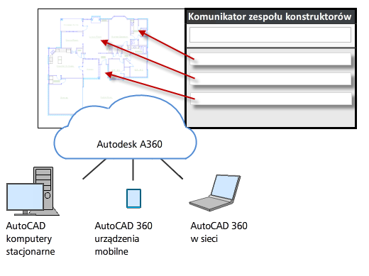

Paleta Komunikator zespołu konstruktorów umożliwia dodawanie do rysunku komentarzy i obrazów, które można później udostępniać w trybie online innym pracownikom, klientom i konsultantom za pomocą usługi Autodesk A360.
Wiadomości komunikatora zespołu konstruktorów są dostępne w rysunku niezależnie od tego, czy dostęp do nich uzyskiwany jest za pomocą komputera, przez sieć WWW, czy z urządzenia mobilnego.
Tworzenie nowej wiadomości w komunikatorze zespołu konstruktorów
Podczas tworzenia postu należy użyć palety Komunikator zespołu konstruktorów, aby zamieścić komentarz przy użyciu wiadomości tekstowej, do której można również dołączyć obraz. Opcjonalnie można skojarzyć wiadomość z określonym położeniem lub prostokątnym obszarem na rysunku. W poniższym przykładzie wiadomość 2 została skojarzona z lokalizacją, a wiadomość 3 z określoną powierzchnią.
Można kliknąć etykietę, aby znaleźć wpis palety, lub kliknąć wpis palety, aby znaleźć etykietę. Przycisk ustawień na palecie komunikatora zespołu konstruktorów umożliwia sterowanie wyświetlaniem tych etykiet.

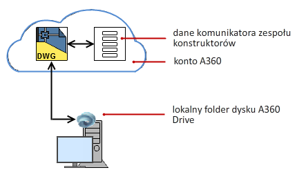

W przypadku zapisania rysunku na internetowym koncie A360 powiązane dane komunikatora zespołu konstruktorów i wszystkie powiązane rysunki są bezpiecznie przechowywane w usłudze A360.

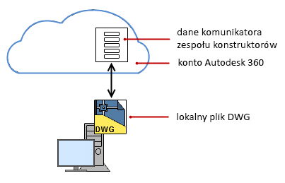

Obsługa lokalnych rysunków
Alternatywą dla przechowywania plików rysunków na koncie A360 jest przechowywanie ich lokalnie, na dysku twardym komputera. W tym przypadku dane komunikatora zespołu konstruktorów dla tych rysunków są nadal przechowywane na koncie A360, ale powiązanie z danymi komunikatora zespołu konstruktorów jest utrzymywane przez niepowtarzalny ID komunikatora zespołu konstruktorów — łącze do danych komunikatora zespołu konstruktorów osadzone na rysunku.
Współpracownicy, klienci i konsultanci mogą uzyskać dostęp do lokalnych plików rysunków oraz powiązanych komunikatorów zespołu konstruktorów, jeśli spełnione są następujące warunki:

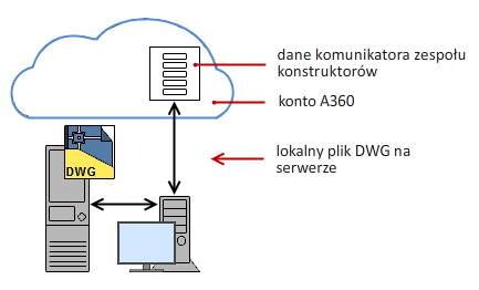

Jeśli firma korzysta z sieci, wygodniejsze może być zarządzanie plikami rysunku przez serwer, a nie na poszczególnych komputerach. W takim przypadku każdy użytkownik z kontem A360 i dostępem do serwera może uzyskać dostęp do komunikatów zespołu konstruktorów skojarzonych z poszczególnymi rysunkami. Autoryzowany dostęp do rysunków, w przeciwieństwie do zapisywania rysunków na koncie A360, jest zarządzany wyłącznie przy użyciu uprawnień ustawianych przez serwer.
Ważne: Po zapisaniu lokalnego rysunku na koncie A360 dane komunikatora zespołu konstruktorów dla tego rysunku zostaną domyślnie automatycznie wyczyszczone. Celem tej funkcji jest umożliwienie rozpoczęcia pracy od początku po przesłaniu pliku rysunku na konto A360 w celu pracy zespołowej.
