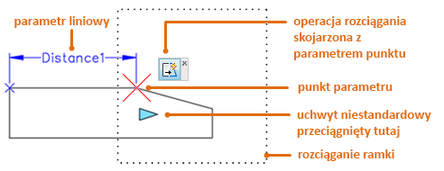

W definicji bloku operacjami i parametrami można definiować reguły określające zachowanie bloku po wstawieniu go do rysunku.
W ogólnym ujęciu: należy najpierw utworzyć parametr, a następnie powiązać z nim operację. Parametr jest reprezentowany jako punkt parametru z jednym uchwytem niestandardowym wyświetlanym po wstawieniu bloku na rysunku i zaznaczeniu go lub większą liczbą uchwytów.
Po wstawieniu bloku na rysunku i poruszeniu jednego z jego z uchwytów niestandardowych powiązana operacja określa, co zostanie zmienione w bloku dynamicznym. Podobnie jak w przypadku parametrów operacje można zmienić za pomocą palety Właściwości z poziomu Edytora bloku.
