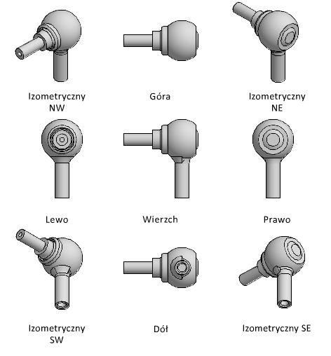

Określa orientację w rzucie bazowym.
Aby użyć tej samej orientacji dla modelu jak w obszarze modelu, można wybrać bieżącą opcję. W przeciwnym razie można wybrać jedną z wstępnie ustawionych orientacji:

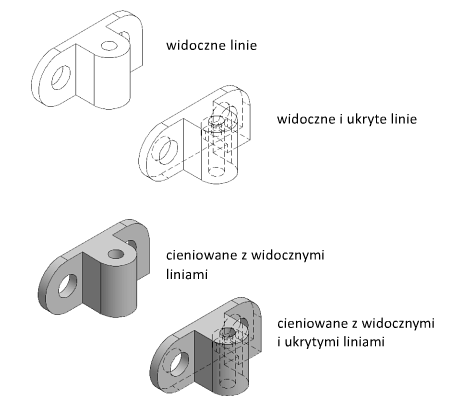

Określa styl wyświetlania rzutu bazowego.

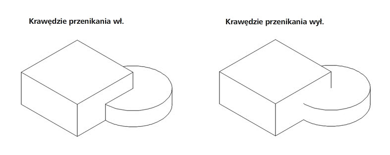

Powoduje wyłączenie lub włączenie widoczności krawędzi przenikania. Krawędzie przenikania występują, gdy jedna lub więcej brył przecina się ze sobą. Gdy widoczność krawędzi przenikania jest włączona, program rysuje linię w miejscu zetknięcia brył.

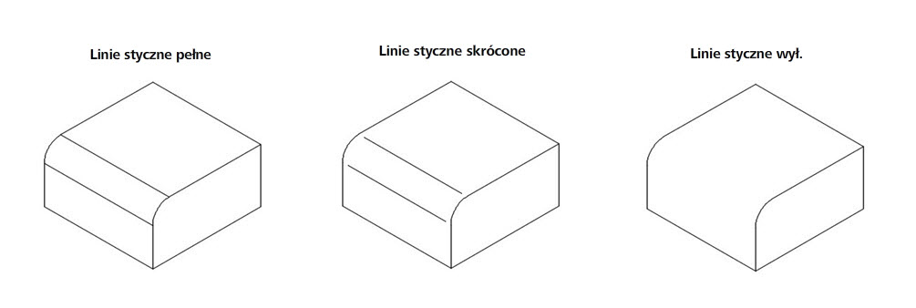

Wyłącza lub włącza widoczność krawędzi stycznych. Krawędzie styczne oznaczają przejścia pomiędzy płaską powierzchnią i łukową krawędzią, najczęściej spotykaną jako zaokrąglone krawędzie.
