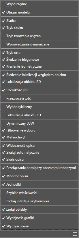

Pasek stanu umożliwia szybki dostęp do narzędzi mających wpływ na środowisko rysunku.
| Przycisk na pasku stanu | Nazwa | Opis |

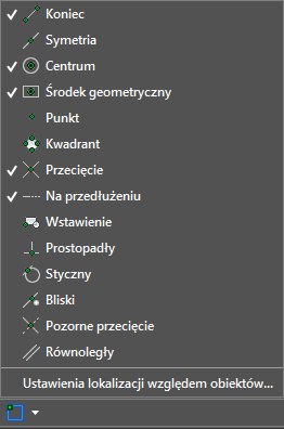

| Wyszukiwanie | Śledzenie lokalizacji względem obiektu | Śledzi kursor wzdłuż pionowych i poziomych ścieżek wyrównania z punktów lokalizacji. |
| Wyszukiwanie | Lokalizacja obiektu 2D | Podczas przesuwania wskaźnika przyciąga go do najbliższego punktu odniesienia 2D. Na przykład punktu końcowego, środka okręgu, punktu środkowego i tak dalej. |

| Wyszukiwanie | Dostosowanie | Określa przyciski poleceń, które mają być wyświetlane na pasku stanu. |
