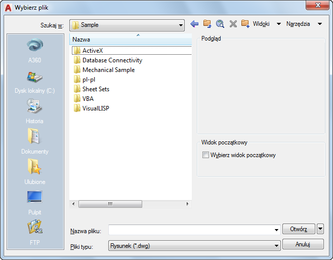

Niektóre polecenia wyświetlają standardowe okna dialogowe wyboru plików, w których można przeszukiwać dyski lokalne oraz sieciowe, a także serwery FTP i foldery w sieci WWW w celu wybrania plików. Mimo że poszczególne okna dialogowe mogą się nieco różnić, zestawienie możliwych opcji przedstawiono na poniższej liście.
Wyświetlane są następujące opcje.
Umożliwia szybki dostęp do predefiniowanych lokacji. Użytkownik może uporządkować ikony na liście Miejsca, przeciągając je w nowe położenie. Aby dodać nową ikonę do listy Miejsca, przeciągnij folder z listy. Zmiany wprowadzone na liście Miejsca będą odwzorowane we wszystkich standardowych oknach dialogowych wyboru plików.
Pokazuje skróty do plików otwieranych ostatnio z okna dialogowego. Zaleca się okresowe usuwanie niepotrzebnych skrótów z listy Historia. Wybierz kartę Historia, następnie na liście Pliki wskaż niepotrzebne skróty, po czym kliknij Usuń. Aby posortować skróty według daty, należy kliknąć opcję Widoki
Szczegóły, a następnie na liście Pliki kliknąć kolumnę Zmodyfikowany.
Wyświetla zawartość folderu Osobiste lub Moje dokumenty dla bieżącego profilu użytkownika.
Wyświetla zawartość folderu Ulubione dla bieżącego profilu użytkownika. Ten folder zawiera skróty do plików lub folderów dodanych do ulubionych w oknie dialogowym za pomocą opcji Narzędzia
Dodaj do Ulubionych.
Wyświetla serwery FTP, których przeglądanie jest możliwe w standardowym oknie dialogowym wyboru plików. Aby dodać do listy adresy FTP lub zmodyfikować istniejące adresy, w oknie dialogowym kliknij kolejno menu Narzędzia
Dodaj/zmień adresy FTP.
Wyświetla zawartość pulpitu.
Wyświetla bieżący folder lub dysk. Kliknij strzałkę, aby zobaczyć hierarchię folderów lub przeszukać drzewo katalogów, inne dyski, połączenia sieciowe, adresy FTP lub foldery WWW (albo Foldery WWW albo Moje miejsca sieciowe w zależności od wersji systemu operacyjnego). Foldery sieci WWW można tworzyć w Eksploratorze Windows. Można się zapytać administratora systemu lub zajrzeć do pomocy Eksploratora Windows, aby uzyskać więcej informacji na temat folderów WWW. Aby ustalić, czy ostatnio używane ścieżki w każdym standardowym oknie dialogowym do wybierania plików są przechowywane w ciągu kolejnych sesji, użyj zmiennej systemowej REMEMBERFOLDERS.
Wraca do poprzedniej lokalizacji pliku.
Przechodzi jeden poziom wyżej w bieżącym drzewie katalogów.
Wyświetla okno dialogowe Przeglądaj sieć WWW, umożliwiające zapisanie pliku rysunku w Internecie.
Usuwa wybrany plik lub folder.
Tworzy nowy folder w bieżącym, używając podanej nazwy.
Steruje wyglądem listy Pliki lub listy Foldery oraz dla listy Pliki określa, czy ma być wyświetlany podgląd obrazu po wybraniu pliku.
Wyświetla listę z wieloma kolumnami.
Wyświetla listę z pojedynczą kolumną ze szczegółowymi informacjami o plikach.
Wyświetla każdy plik w widoku miniatury.
Wyświetla obraz wybranego pliku. Aby zapisać bitmapę podglądu razem z rysunkiem, użyj opcji Zapisz obraz podglądu w oknie dialogowym Opcje na karcie Otwórz i zapisz.
Udostępnia narzędzia pomocne przy wyborze plików i innych operacjach możliwych w oknach dialogowych wyboru plików.
Wyświetla okno dialogowe Znajdź, w którym można poszukiwać plików na podstawie nazwy i położenia oraz przy użyciu filtrów daty modyfikacji.
Korzysta z domyślnej ścieżki wyszukiwania w celu znalezienia pliku określonego w polu Nazwa pliku. Ścieżkę wyszukiwania można określić na karcie Pliki w oknie dialogowym Opcje.
Wyświetla okno dialogowe Dodaj/zmień adresy FTP, w którym można określić serwery FTP dostępne podczas przeglądania. Aby rozpocząć przeglądanie tych serwerów, wybierz FTP z listy Miejsca.
Dodaje ikonę dla wybranego folderu do listy Miejsca, zapewniającą szybki dostęp do tego folderu ze wszystkich standardowych okien dialogowych wyboru plików. Aby usunąć ikonę, należy kliknąć ją prawym przyciskiem myszy i wybrać polecenie Usuń.
Tworzy skrót do bieżącej otwartej lokalizacji lub do wybranego pliku lub folderu. Skrót jest umieszczany w folderze Ulubione bieżącego profilu użytkownika, do którego dostęp można uzyskać, wybierając Ulubione z listy Miejsca.
Ustawia folder Ulubione systemu jako ścieżkę wyszukiwania.
Zawiera dodatkowe opcje dla pewnych standardowych okien dialogowych wyboru plików.
Udostępnia opcje dodawania podpisu cyfrowego do rysunku podczas zapisywania.
Wyświetla pliki i foldery wybranego typu istniejące w bieżącej ścieżce. Użyj w oknie dialogowym menu Widok, aby przełączać się między widokami Lista i Szczegóły.
Wyświetla mapę bitową wybranego pliku po wybraniu w oknie dialogowym opcji Widoki
Podgląd. Aby zapisać bitmapę podglądu razem z rysunkiem, użyj opcji Zapisz obraz podglądu w oknie dialogowym Opcje na karcie Otwórz i zapisz.
Wyświetla nazwę pliku wybranego z listy Pliki. Jeśli wybrano wiele plików, okienko Nazwa pliku wyświetla nazwę każdego wybranego pliku umieszczoną w cudzysłowie. Aby wprowadzić wiele nazw plików, należy użyć znaków cudzysłowu. Można również użyć symboli wieloznacznych, aby przefiltrować listę plików.
Przy zapisywaniu pliku określa format, w którym plik jest zapisywany.
Po otwarciu rysunku zawierającego więcej niż jeden nazwany widok wyświetlany jest widok podanego obszaru modelu.
Odzwierciedla bieżące ustawienie zmiennej systemowej UPDATETHUMBNAIL. Ta opcja tymczasowo nadpisuje bieżące ustawienie zmiennej systemowej UPDATETHUMBNAIL, ale nie zmienia go.
Zapisuje niezależną kopię źródła danych projektu dla nowego rysunku. Ta opcja jest dostępna tylko wtedy, gdy rysunek ze źródłem danych projektu został zapisany lokalnie, a nie na koncie Autodesk 360.
Za pomocą tej opcji Zapisz jako można utworzyć kopię rysunku, rozpoczynającą nową gałąź rysunku. Źródła danych projektu dla oryginalnego i nowego rysunku są początkowo identyczne, ale żadna z kolejnych zmian źródła danych projektu jednego rysunku nie jest powielana w drugim. Usuń zaznaczenie tej opcji, aby usunąć źródła danych projektu z nowego rysunku.
Otwiera lub zapisuje wybrany plik lub podaje ścieżkę wybranego folderu w poprzednim oknie dialogowym w zależności od przeznaczenia danego okna dialogowego wyboru plików. Niektóre okna dialogowe wyboru pliku mogą zawierać także opcje dodatkowe, do których dostęp można uzyskać, klikając ikonę strzałki umieszczoną obok przycisku Otwórz.
Otwiera plik w trybie tylko do odczytu. Aby zapisać otwarty w ten sposób plik, konieczna będzie zmiana jego nazwy.
Wyświetla okno dialogowe Otwórz częściowo. Można otworzyć i wczytać fragment rysunku, w tym geometrię dla określonego widoku lub warstwy. Polecenia OTWÓRZCZĘŚĆ można używać tylko w przypadku rysunków w formacie programu AutoCAD 2004 lub nowszych wersji.
Otwiera określone fragmenty rysunku w trybie tylko do odczytu.
