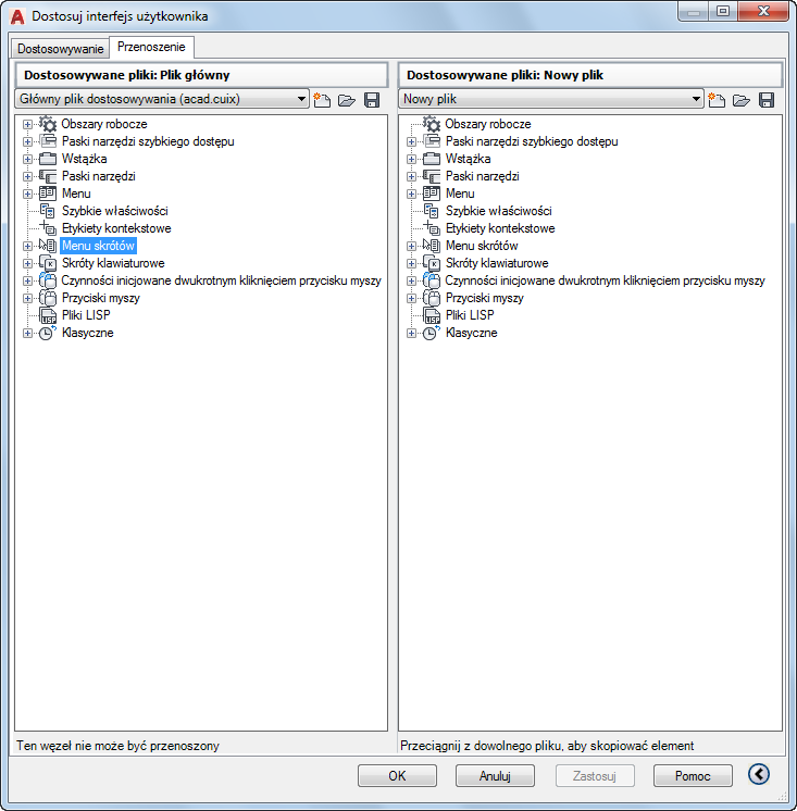

Umożliwia przeniesienie elementów interfejsu użytkownika do lub z głównego lub częściowego pliku dostosowywania (CUIx), w którym są przechowywane dane na temat elementów interfejsu.
Aby przeprowadzić eksportowanie lub importowanie danych dotyczących elementów interfejsu użytkownika, należy otworzyć plik CUIx, CUI, MNS lub MNU. W przypadku otwierania plików CUI, MNU lub MNS nie zostaną one automatycznie przekształcone w format pliku CUIx aż do zapisania nowo utworzonego pliku. Oryginalny plik CUI, MNU lub MNS nie zostanie zmodyfikowany.
Po wprowadzeniu w wierszu polecenia wyrażenia IMPORTCUI w prawym panelu zostanie wyświetlony główny plik CUIx (domyślnie acad.cuix dla plików programu AutoCAD lub acadlt.cuix dla plików programu AutoCAD LT). Aby przenieść dane, należy w lewym panelu otworzyć plik CUIx lub starszy plik dostosowywania. Po wprowadzeniu w wierszu polecenia wyrażenia EKSPORTCUI w lewym panelu zostanie wyświetlony główny plik CUIx. Aby przenieść dane, należy w prawym panelu otworzyć plik CUIx lub plik dostosowywania starszego typu.
