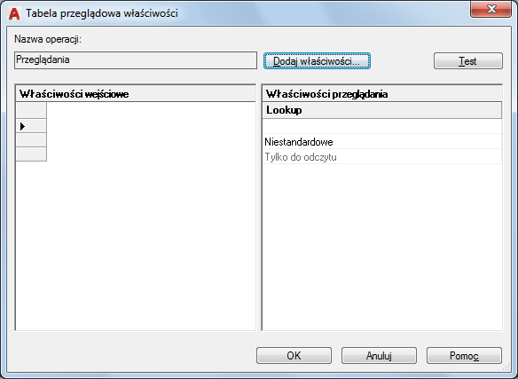

Umożliwia utworzenie i zmodyfikowanie tabeli przeglądowej dla właściwości niestandardowych w definicji bloku dynamicznego.
Tabela przeglądowa służy do przypisywania wartości właściwości niestandardowych do odniesienia do bloku dynamicznego. Jeśli jako właściwość przeglądania zostanie wybrane przeglądnie odwrotne, wówczas dla odniesienia do bloku będzie wyświetlony uchwyt przeglądania z listą właściwości, które zmieniają wyświetlanie odniesienia do bloku dynamicznego.
Tabela przeglądowa umożliwia także kontrolowanie wartości parametrów przeglądania przez wartości innych parametrów (właściwości wejściowe).
Wyświetlane są następujące opcje.
Umożliwia wyświetlenie nazwy skojarzonej operacji przeglądania, którą można edytować na palecie Właściwości.
Wyświetla okno dialogowe Dodaj właściwości parametru.
Umożliwia sprawdzenie danych pod kątem niepowtarzalności każdego rzędu.
Umożliwia wyświetlenie parametrów wybranych w oknie dialogowym Dodaj właściwości parametru jako kolumn. Kiedy wartość parametru będzie zgodna z kolumną właściwości wejściowych, odpowiadająca właściwość przeglądowa zostanie przypisana do odniesienia do bloku.
Umożliwia wyświetlenie niestandardowej wartości przypisanej do właściwości wejściowych. Kliknij dolną część kolumny przeglądania, aby zmienić stan właściwości przeglądania na tylko do odczytu lub włączyć przeglądanie odwrotne. Włączenie przeglądania odwrotnego spowoduje aktywowanie listy rozwijanej skojarzonej z uchwytem przeglądania zmieniającej odniesienie do bloku tak, aby było zgodne z wartościami właściwości wejściowych w tabeli.
