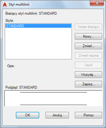

Tworzy, modyfikuje, zapisuje i wczytuje style multilinii.
Styl multilinii kontroluje liczbę elementów i właściwości każdego z nich. Polecenie MLSTYL steruje także kolorem tła i zakończeniem każdej multilinii.
Wyświetlane są następujące opcje.
Wyświetla nazwę bieżącego stylu multilinii, używanego dla tworzonych multilinii.
Wyświetla listę stylów wczytanych na rysunku.
Lista stylów multilinii może zawierać style multilinii istniejące w rysunku, na który wskazują odniesienia zewnętrzne (odnośniki). Program wyświetla nazwy stylów wymiarowania z odnośników zewnętrznych, przy użyciu tej samej składni jak dla innych zależnych niegraficznych obiektów.
Wyświetla opis wybranego stylu multilinii.
Wyświetla nazwę i obraz wybranego stylu multilinii.
Ustawia bieżący styl multilinii dla kolejno tworzonych multilinii.
Wyświetla okno dialogowe Utwórz nowy styl multilinii, w którym można utworzyć nowy styl multilinii.
Wyświetla okno dialogowe Modyfikuj styl multilinii, w którym można zmodyfikować wybrany styl multilinii.
Zmienia nazwę aktualnie wybranego stylu multilinii. Nie można zmienić nazwy stylu multilinii STANDARD.
Usuwa aktualnie wybrany styl linii z listy Style. Nie powoduje to usunięcia stylu z pliku MLN.
Nie można usunąć stylu multilinii STANDARD, bieżącego stylu multilinii ani stylu multilinii będącego w użyciu.
Wyświetla okno dialogowe Wczytaj style multilinii, w którym można wczytać style multilinii z określonego pliku MLN.
Zapisuje lub kopiuje style multilinii do pliku biblioteki multilinii (MLN). Jeśli wybrałeś plik MLN, który już istnieje, nowa definicja stylu zostanie dodana do pliku, a istniejące definicje nie zostaną wymazane.
