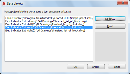

Wyświetla listę, dodaje do niej lub usuwa z niej bloki objaśnień do wykorzystania w bieżącym zestawie arkuszy.
To okno dialogowe jest wyświetlane po kliknięciu przycisku Dodaj bloki w oknie dialogowym Kategoria widoku lub po kliknięciu przycisku [...] obok opcji Bloki objaśnień w oknie dialogowym Właściwości zestawu arkuszy.
Wyświetlane są następujące opcje.
Wyświetla listę bloków dostępnych do wykorzystania z bieżącym zestawem arkuszy.
Wyświetla okno dialogowe Wybierz blok.
Usuwa z listy wybrany blok objaśnień.
Wyświetla obraz podglądu po wybraniu pojedynczego bloku.
