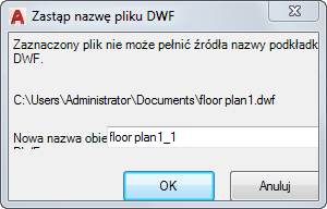

Umożliwia zmianę nazwy podkładania DWF, jeśli nazwa nie jest unikalna.
Nazwy dołączanych odniesień DWF lub DWFx muszą być unikatowe. Próba dołączenia dwóch odniesień DWF lub DWFx o tej samej nazwie spowoduje wyświetlenie okna dialogowego Zastąp nazwę pliku DWF.
Wprowadź unikatową nazwę dla podkładania DWF lub DWFx, które chcesz dołączyć.
Po podaniu nowej nazwy możesz kontynuować proces dołączania.
