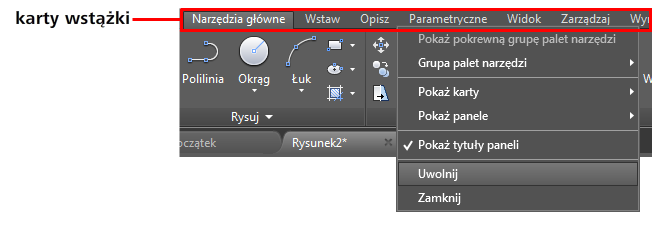

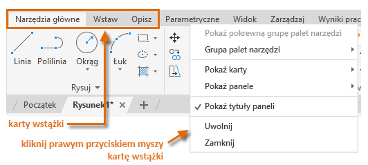

Uwalnianie wstążki
- Kliknij prawym przyciskiem myszy karty wstążki i wybierz polecenie uwolnij.

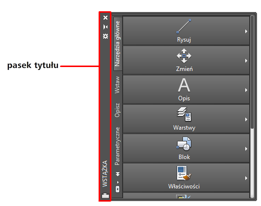

Kotwiczenie wstążki w nowym położeniu
- Jeśli wstążka nie jest uwolniona, uwolnij ją
- Kliknij pasek tytułu i przeciągnij uwolnioną wstążkę do lewej, prawej lub górnej krawędzi obszaru rysunku
- Gdy zarys okna zostanie wyświetlony w obszarze kotwiczenia, zwolnij przycisk.
Uwaga: Aby przywrócić wstążkę w poprzednie położenie, kliknij dwukrotnie pasek tytułu.
