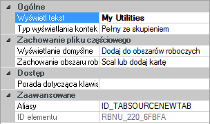

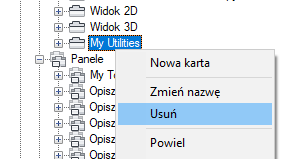

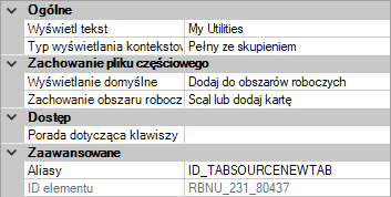

Nowa karta wstążki (o nazwie Nowa karta) zostanie umieszczona u dołu węzła Karty wstążki.

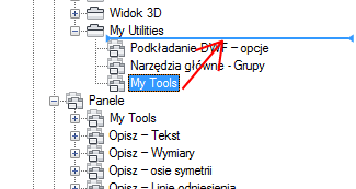

Użyj paska wskaźnika wizualnego, aby określić położenie panelu wstążki na karcie wstążki.
Pasek wskaźnika wizualnego jest wyświetlany między panelami wstążki; oznacza on miejsce umieszczenia panelu wstążki po zwolnieniu przycisku urządzenia wskazującego.
