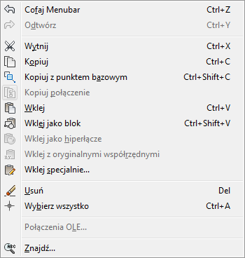

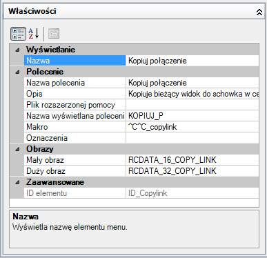

W poniższym przykładzie element menu Kopiuj łącze zostaje wyłączony przez dodanie znaku tyldy (~) z przodu wartości właściwości Nazwa.
Poniżej przedstawiono wynik dodania znaku tyldy (~) do właściwości Nazwa elementu menu Kopiuj łącze występującego w menu Edycja.
Wyrażenia ciągu języka DIESEL mogą być stosowane do warunkowego wyłączania lub włączania pozycji menu za każdym razem, gdy jest ona wyświetlana. Przykładowo wyrażenie ciągu DIESEL we właściwości Makra panelu Właściwości blokuje polecenie PRZESUŃ, jeśli aktywne jest inne polecenie.
$(if,$(getvar,cmdactive),~)MOVE^C^C_move

Poniższy przykład pokazuje pozycję Połączenia OLE menu Edycja oznaczoną znacznikiem wyboru i obraz pozycji menu Kopiuj łącze wyróżniony otaczającą go ramką.
Wyrażenia ciągu języka DIESEL mogą być stosowane do warunkowego oznaczania pozycji menu za każdym razem, gdy jest ona wyświetlana. Poniższe przykłady ciągów języka DIESEL po dodaniu do właściwości Makra na panelu Właściwości powoduje umieszczanie znacznika z lewej strony pozycji menu, gdy skojarzona zmienna systemowa jest włączona.
$(if,$(getvar,orthomode),!.)Ortho^O $(if,$(getvar,snapmode),!.)Snap^B $(if,$(getvar,gridmode),!.)Grid^G
