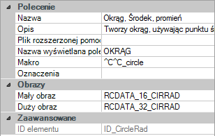

  1. Na karcie Dostosuj w panelu Lista poleceń wybierz polecenie, do którego chcesz dodać etykietę narzędzi.
  2. W panelu Właściwości w polu Opis podaj opis dla wybranego polecenia.
  3. Kliknij przycisk Zastosuj.
    Podczas kolejnego ustawienia wskaźnika na poleceniu na pasku narzędzi lub panelu wstążki tekst zostanie wyświetlony w etykiecie narzędzi.

  1. Na karcie Dostosuj w panelu Lista poleceń wybierz polecenie, do którego chcesz dodać rozszerzoną etykietę narzędzi.
  2. W panelu Właściwości wybierz pole Rozszerzony plik pomocy, a następnie kliknij przycisk [].

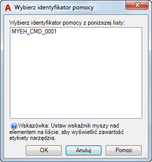

  4. W oknie dialogowym Wybierz identyfikator pomocy wybierz identyfikator pomocy dla zawartości rozszerzonej etykiety narzędzi. Kliknij OK.
  5. Kliknij przycisk Zastosuj.
