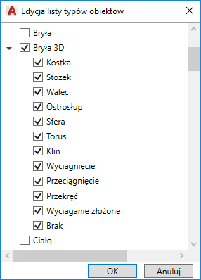

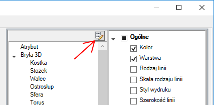

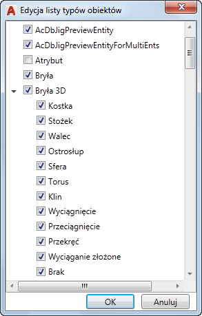

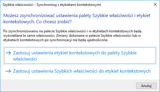

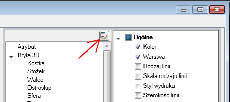

Jeśli typ obiektu jest zaznaczony, właściwości dla tego typu obiektu są wyświetlane w etykiecie kontekstowej, gdy kursor zostanie umieszczony na obiekcie tego samego typu. Należy usunąć znacznik widniejący obok typu obiektu, aby ten typ przestał być obsługiwany w etykietach kontekstowych.

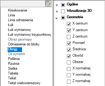

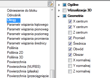

Jeśli właściwość jest zaznaczona, wówczas jest wyświetlana w etykiecie kontekstowej, gdy wskaźnik zostanie umieszczony na obiekcie tego samego typu w oknie rysunku. Należy usunąć znacznik wyboru znajdujący się obok właściwości, aby usunąć właściwość wybranego typu obiektu.
