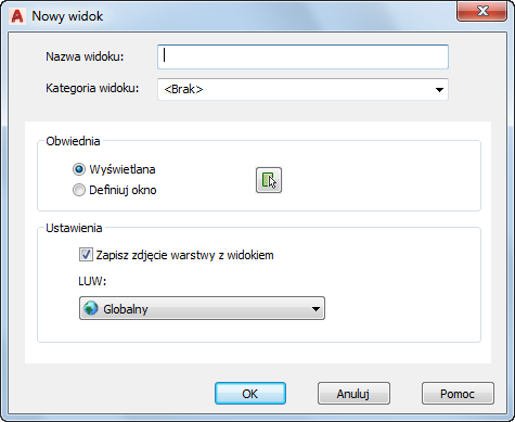

Okno dialogowe Nowy widok
Zapisuje nowy nazwany widok w oparciu o to, co jest wyświetlane w bieżącej rzutni, lub przez zdefiniowanie prostokątnego okna.
Lista opcji
Wyświetlane są następujące opcje.
Nazwa widoku
Określa nazwę widoku.
Kategoria widoku
Określa kategorię nazwanego widoku.
Obwiednia
Definiuje obszar rysunku przypisanego do nazwanego widoku.
Aktualnie wyświetlany
Używa bieżącego obrazu jako nowego widoku.
Definiuj okno
Jako nowego widoku używa okna, które jest definiowane w obszarze rysunku przez wskazanie dwóch przeciwnych narożników.
Przycisk Definiuj okno widoku
Tymczasowo zamyka okna dialogowe Nowy widok i Menedżer widoku, umożliwiając zdefiniowanie przeciwnych narożników okna Nowy widok za pomocą urządzenia wskazującego.
Ustawienia
Udostępnia opcje zapisywania ustawień przy użyciu nazwanego widoku.
Zapisz zdjęcie warstwy z widokiem
Zapisuje bieżące ustawienia widoczności warstw przy użyciu nowego nazwanego widoku.
LUW
W przypadku widoków modeli i układów: określa układ LUW, który zostanie zapisany przy użyciu nowego widoku.
