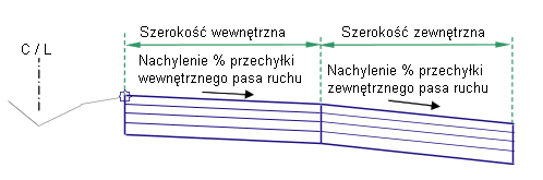

Za pomocą tego podzespołu tworzona jest reprezentacja przekroju poprzecznego pasów ruchu jezdni z awaryjnym pasem ruchu w sytuacji, gdy wewnętrzne i zewnętrzne pasy mają różne nachylenia opadające.
Podzespół przeznaczony jest dla pasów wewnętrznych podzielonych autostrad z pasem awaryjnym. Struktura nawierzchni drogi jest zgodna ze standardami podanymi w temacie „Struktura nawierzchni drogi na sekcjach utwardzonych” w Podręczniku użytkownika do programu AutoCAD Civil 3D.
Punkt dołączenia znajduje się na wewnętrznej krawędzi pasa na powierzchni nachylenia końcowego. Komponent ten można dołączyć z lewej lub prawej strony.
Uwaga: Jeśli nie zaznaczono inaczej, wszystkie wymiary podawane są w metrach lub stopach. Wszystkie nachylenia podawane są jako kąt względem pionu (np. 4 : 1), chyba że podano nachylenie procentowe ze znakiem %.

Ten podzespół powoduje tworzenie zestawu pasów wewnętrznych i zewnętrznych o różnym nachyleniu. Pasy wewnętrzne wstawiane są na zewnątrz od punktu dołączenia przy użyciu nachylenia przechyłki pasa wewnętrznego. Jeśli przechyłka nie jest zdefiniowana przy pikiecie, używana jest wartość parametru Domyślne nachylenie wewnętrzne %. Pasy zewnętrzne wstawiane są na zewnątrz od końca pasów wewnętrznych przy użyciu nachylenia przechyłki pasa zewnętrznego lub parametru Domyślne nachylenie zewnętrzne %.
Jeśli podczas modelowania korytarza, do szerokości przypisana zostanie nazwa linii trasowania odsunięcia, szerokość pasa zmieni się, by dopasować odsunięcie linii trasowania.
W trybie układu w ramach tego podzespołu są wyświetlane łącza warstw: końcowej, podstawy i nośnej o określonej szerokości i głębokości przy domyślnych nachyleniach (w %).
