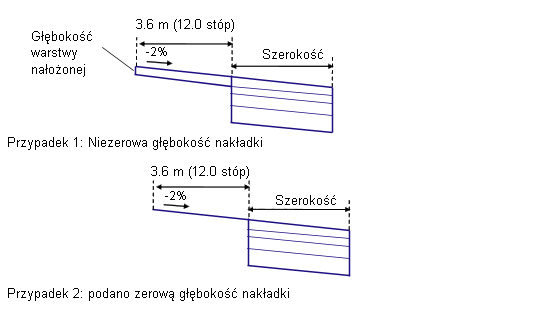

Ten podzespół tworzy nakładkę po jednej stronie istniejącej drogi i dodaje jeden lub więcej pasów ruchu do krawędzi, używając nachylenia przechyłki zdefiniowanego dla zewnętrznego pasa ruchu.
Przy niezerowej wartości Głębokości warstwy nałożonej, punkt dołączenia znajduje się na wewnętrznej krawędzi góry warstwy nałożonej; przy wartości zerowej, na wewnętrznej krawędzi nachylenia końcowego poszerzanego pasa.

Z właściwości bieżącej linii trasowania kontrolnego pobierana jest przechyłka pasa zewnętrznego i wyznaczana jest rzędna istniejącej powierzchni przy odsunięciu punktu kontrolnego.
Jeśli dana jest niezerowa wartość Głębokości warstwy nałożonej, głębokość ta jest wykorzystywana przy punkcie kontrolnym. Góra warstwy nałożonej wydłużana jest przy nachyleniu przechyłki do Odsunięcia punktu wewnętrznego i kształt warstwy nałożonej zamykany jest przez połączenia nakładane na istniejącą powierzchnię pomiędzy punktami: kontrolnym i wewnętrznym oraz dodawane przy każdej końcówce połączenia pionowe. Poszerzany pas wydłużany jest na zewnątrz od krawędzi powierzchni warstwy nałożonej przy nachyleniu przechyłki i danej Szerokości.
Przy zerowej Głębokości warstwy nałożonej, poszerzany pas wydłużany jest na zewnątrz od Odsunięcia punktu wewnętrznego na istniejącej powierzchni, przy nachyleniu przechyłki i danej szerokości.
Końcówki warstw nawierzchni drogi zamykane są obustronnie pionowymi połączeniami. Wstawiane jest także pojedyncze pionowe połączenie, biegnące od wewnętrznej krawędzi dolnej warstwy nośnej do istniejącej powierzchni.
W trybie układu podzespół może być dołączony do jakiegokolwiek dogodnego punktu. Wyświetlana jest warstwa nałożona o jednolitej głębokości i szerokości 3.6 m lub 12 stóp, wydłużona przy nachyleniu -2%. Jeśli Głębokość warstwy nałożonej wynosi zero, nakładka wyświetlana jest jako pojedyncze połączenie. Poszerzany pas rozciąga się od krawędzi warstwy nałożonej przy nachyleniu -2%.
W trybie modelowania korytarza kształty dopasowują się do wybranego punktu kontrolnego, punktu wewnętrznego, nachylenia przechyłki i istniejącej powierzchni.
