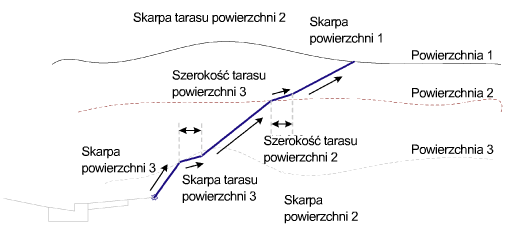

Ten podzespół umożliwia określenie trzech warstw powierzchni oraz skarp wykopu dla każdego typu materiału.
W trakcie zmiany typów można również wstawić taras.
Punkt dołączenia znajduje się na wewnętrznej krawędzi początkowego nachylenia wykopu lub nasypu. Komponent ten można dołączyć z lewej lub prawej strony.

| Parametr | Opis | Rodzaj | Wartość domyślna |
| Bok | Określa stronę, po której ma zostać umieszczony podzespół | Lewy / Prawy | Prawo |
| Skarpa wykopu powierzchni 1 | Skarpa przeznaczona do użycia z materiałem powierzchni 1 | Liczbowy, dodatni | 4 (:1) |
| Szerokość tarasu powierzchni 2 | Określa szerokość tarasu między powierzchniami 1 i 2 (zero oznacza pominięcie) | Liczbowy, dodatni | 0 |
| Skarpa tarasu powierzchni 2 | Określa skarpę tarasu opcjonalnego | Liczbowy, dodatni | 4 (:1) |
| Skarpa wykopu powierzchni 2 | Skarpa przeznaczona do użycia z materiałem powierzchni 2 | Liczbowy, dodatni | 2 (:1) |
| Szerokość tarasu powierzchni 3 | Określa szerokość tarasu między powierzchniami 1 i 2 (zero oznacza pominięcie) | Liczbowy, dodatni | 0 |
| Skarpa tarasu powierzchni 3 | Określa skarpę tarasu opcjonalnego | Liczbowy, dodatni | 4 (:1) |
| Skarpa wykopu powierzchni 3 | Skarpa przeznaczona do użycia z materiałem powierzchni 3 | Liczbowy, dodatni | 1 (:1) |
| Nachylenie nasypu | Nachylenie połączenia rzutowania w warunku nasypu | Liczbowy, dodatni | 4 (:1) |
| Umieść materiał wyłożenia | Nakazuje umieszczenie opcjonalnego wyłożenia materiałem wzdłuż połączeń rzutowania. Można wybrać Wszystkie połączenia, Połączenia prześwitu, Tylko połączenia nasypu albo Brak. | Ciąg | Brak |
| Limit nachylenia 1 | Określa limit nachylenia, którego przekroczenie powoduje, że wyłożenie materiałem nie będzie umieszczane. | Nachylenie (proporcja) | 1 : 1 |
| Grubość materiału 1 | Określa grubość wykładanego materiału. Tę grubość mierzy się prostopadle do połączenia. | Liczbowy, dodatni | 12 cali |
| Nazwa materiału 1 | Określa nazwę materiału wyłożenia wzdłuż połączeń skarpy | Ciąg | Narzut kamienny |
| Limit nachylenia 2 | Określa limit nachylenia, którego przekroczenie powoduje, że wyłożenie materiałem nie będzie umieszczane. | Nachylenie (proporcja) | 2 : 1 |
| Grubość materiału 2 | Określa grubość wykładanego materiału. Tę grubość mierzy się prostopadle do połączenia. | Liczbowy, dodatni | 6 cali |
| Nazwa materiału 2 | Określa nazwę materiału wyłożenia wzdłuż połączeń skarpy | Ciąg | Narzut kamienny |
| Limit nachylenia 3 | Określa limit nachylenia, którego przekroczenie powoduje, że wyłożenie materiałem nie będzie umieszczane. | Nachylenie (proporcja) | 4 : 1 |
| Grubość materiału 3 | Określa grubość wykładanego materiału. Tę grubość mierzy się prostopadle do połączenia. | Liczbowy, dodatni | 4 cali |
| Nazwa materiału 3 | Określa nazwę materiału wyłożenia wzdłuż połączeń skarpy | Ciąg | Zasiana trawa |

W warunkach nasypu połączenie rzutowania zostaje, razem ze skarpą, wstawione na powierzchnię 1 na podstawie parametru wejściowego skarpy nasypu. W warunkach wykopu podzespół najpierw sprawdza i ocenia, czy znajduje się ono poniżej powierzchni 3 poprzez zastosowanie skarpy powierzchni 3 i kontrolę pod kątem punktów przecięcia. Ten proces zostaje powtórzony dla każdej dodatkowej powierzchni. Opcjonalnie pomiędzy powierzchniami można dodać dodatkowe przejścia przy zmianie powierzchni. Zostanie użyta szerokość tarasu oraz skarpa dla powierzchni, która została przecięta.
W programie AutoCAD Civil 3D 2010 i wersjach wcześniejszych parametr Grubość materiału był mierzony pionowo. W programie AutoCAD Civil 3D 2011 i wersjach następnych ten parametr jest mierzony prostopadle do połączenia. Z tego względu jeśli rysunek zawierający te podzespoły, stworzony w programie AutoCAD Civil 3D 2010 lub w wersji wcześniejszej, otwierany jest w programie AutoCAD Civil 3D 2011 lub w wersji późniejszej, a następnie przebudowane są korytarze, ten parametr zostanie zmieniony tak, aby odpowiadał nowemu działaniu. Wszystkie raporty objętości używające tego podzespołu zostaną zaktualizowane, aby odzwierciedlić nowe działanie.
Ten podzespół jest wyświetlany w trybie układu, z zastosowaniem parametrów wejściowych dla Skarpy powierzchni 1 i Skarpy nasypu.
