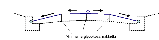

Zachowanie
Do utworzenia akceptowalnych nachyleń połączeń wewnętrznych i zewnętrznych wykorzystywany jest proces iteracyjny. Nachylenia wstępne są ustalane zgodnie z poniższym opisem. Każdorazowo po dopasowaniu nachylenia jednego połączenia wynikowe zmiany powstałe w przyległych połączeniach mogą spowodować przekroczenie ich tolerancji projektowych. Jeśli rozwiązanie nie zostanie osiągnięte w 10 iteracjach, wyświetlany jest komunikat i następuje przerwanie procesu.
Lewa krawędź nawierzchni drogi
Lewa krawędź punktu nawierzchni drogi jest umieszczana od punktu dołączenia na podstawie: (a) położenia linii trasowania za pośrednictwem parametrów docelowych „Punktu ścieku lewego”, (b) jeśli nie zostały one określone, na podstawie przypisanego (do Punktu ścieku lewego) oznaczonego punktu, (c) jeśli nie określono żadnego z nich, na podstawie domyślnej wartości odsunięcia (Odsunięcia ścieku lewego).
Rzędna tego punktu jest obliczana na podstawie: (a) parametru docelowego profilu ścieku lewego, (b) jeśli nie został on określony, rzędna powierzchni jest wyznaczana z przypisania logicznego „EGTopSurf”, (c) jeśli nie określono żadnego z nich, rzędna ustalana jest przez przypisany, oznaczony punkt. W przypadku niespełnienia żadnego z powyższych warunków wyświetlany jest komunikat błędu, a tworzenie korytarza jest przerywane.
Prawa krawędź nawierzchni drogi
Prawa krawędź punktu nawierzchni drogi jest umieszczana od punktu dołączenia na podstawie: (a) położenia linii trasowania za pośrednictwem parametru docelowego „Punktu ścieku prawego”, (b) jeśli nie został on określony, na podstawie przypisanego (do Punktu ścieku prawego) oznaczonego punktu, (c) jeśli nie określono żadnego z nich, na podstawie domyślnej wartości odsunięcia (Odsunięcia ścieku prawego).
Rzędna tego punktu jest obliczana na podstawie: (a) parametru docelowego profilu ścieku prawego, (b) jeśli nie został on określony, rzędna powierzchni jest wyznaczana z przypisania logicznego „EGTopSurf”, (c) jeśli nie określono żadnego z nich, rzędna ustalana jest przez przypisany, oznaczony punkt. W przypadku niespełnienia żadnego z powyższych warunków wyświetlany jest komunikat błędu, a tworzenie korytarza jest przerywane.
Odsunięcia punktów podziału na cztery części i punktu korony
Odległość pomiędzy lewym i prawym punktem kołnierzowym jest dzielona przez cztery, w wyniku czego otrzymuje się dwa punkty podziału na cztery części i punkt korony. Rzędne tych punktów są obliczane przez dodanie minimalnej głębokości warstwy nałożonej do istniejącego terenu przy tych odsunięciach.
Wewnętrzne i zewnętrzne nachylenie nawierzchni drogi
Przeprowadzana jest kontrola, czy połączenia warstwy nałożonej będące rezultatem poprzednich operacji mieszczą się w przedziałach tolerancji nachylenia pasów zewnętrznego i wewnętrznego. Jeśli tak, jest to przypadek prostej warstwy nałożonej przedstawiony poniżej.

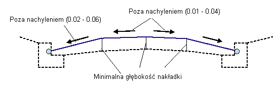

Jeśli połączenia warstwy nałożonej są zbyt strome, przekroczona została maksymalna różnica nachylenia przy osi lub nie osiągnięto minimalnego ugięcia korony, niektóre (lub wszystkie) połączenia są spłaszczane do ich maksymalnych nachyleń. Aby utrzymać minimalne głębokości warstwy nałożonej w punktach podziału na cztery części i na osi, wstawiane są frezowane powierzchnie.

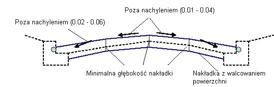

Jeśli połączenia warstwy nałożonej są zbyt płytkie, zwiększana jest głębokość warstwy nałożonej w celu zachowania minimalnych nachyleń. Jeśli skutkuje to zbyt dużą różnicą nachyleń, mogą nastąpić dalsze dopasowania i frezowania. Poniżej przedstawiono przypadek warstwy nałożonej z frezowaniem.

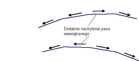

Przypadki specjalne
Dozwolone jest dodatnie nachylenie jednego wewnętrznego połączenia, jeśli pozostałe połączenia wewnętrzne mają nachylenia ujemne, jak pokazano poniżej.
