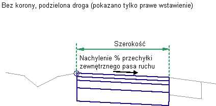

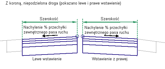

Dołączenie
Punkt dołączenia znajduje się (a) na wewnętrznej krawędzi pasa ruchu na nachyleniu końcowym, jeśli punkt wstawienia został określony na koronie, lub (b) na zewnętrznej krawędzi jezdni, jeśli punkt wstawienia został określony na krawędzi jezdni. Komponent ten można dołączyć z lewej lub prawej strony.

Bok
Określa stronę, po której ma zostać umieszczony podzespół
Lewy/prawy
Prawy
Punkt wstawienia
Określa punkt wstawienia pasa ruchu na koronie lub na krawędzi jezdni
Lista opcji: (a) Korona, (b) Krawędź jezdni
Crown
Punkt korony na wewnętrznej
Określa przypisanie do wewnętrznej krawędzi jezdni kodu Korona
Tak/Nie
Nie
Szerokość
Szerokość pasa od odsunięcia krawędzi wewnętrznej do odsunięcia krawędzi zewnętrznej.
