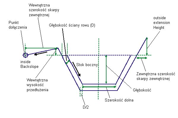

Ten podzespół służy do tworzenia struktury rowu z opcjonalną skarpą zewnętrzną i wewnętrzną.
Dołączenie
Punktem dołączenia jest najbardziej wewnętrzny punkt połączeń profilowania poprzedzających strukturę rowu. Jeśli połączenia profilowania zostaną pominięte, punktem dołączenia jest najbardziej wewnętrzny punkt wewnętrznej ściany struktury rowu (oznaczony niebieskim kółkiem).

Uwaga: Jeśli nie zaznaczono inaczej, wszystkie wymiary podawane są w metrach lub stopach. Wszystkie nachylenia podawane są jako stosunek długości do wysokości (np. 4 : 1), chyba że podano nachylenie procentowe ze znakiem %.
Parametr Opis Rodzaj Wartość domyślna
Bok
Określa wstawianie podzespołu po lewej lub prawej stronie punktu dołączenia.
Lewy/prawy Prawy
Głębokość Wewnętrzna głębokość rowu. Liczbowy, dodatni
0.45 m
1.5 stopy
Szerokość dolna Szerokość dna kanału. Liczbowy, dodatni
0.5 m
1.5 stopy
Stok boczny Stoki boczne rowu Liczbowy 1:2
Głębokość ściany rowu Głębokość ściany rowu. Mierzy się ją prostopadle do boku skarpy, jak pokazano na poprzednim schemacie. Liczbowy, dodatni
0.1 m
0.33 stopy
Wewnętrzna wysokość przedłużenia Niewyłożone przedłużenie wnętrza rowu poza punkt dołączenia Liczbowy, dodatni
0.15 m
0.45 stopy
Wewnętrzna szerokość skarpy zewnętrznej Szerokość zasypki rowu po stronie wewnętrznej Liczbowy, dodatni
1.5 m
5.0 stóp
Zewnętrzna szerokość skarpy zewnętrznej Niewyłożona szerokość sięgająca za punkt zewnętrzny struktury rowu Liczbowy, dodatni
0.1 m
0.33 stopy

Ten podzespół powoduje zbudowanie kształtu struktury rowu przedstawionej na powyższej ilustracji.
