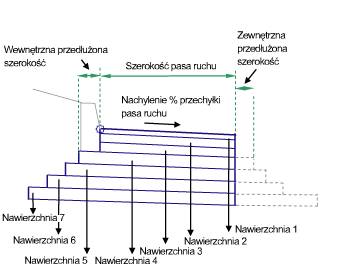

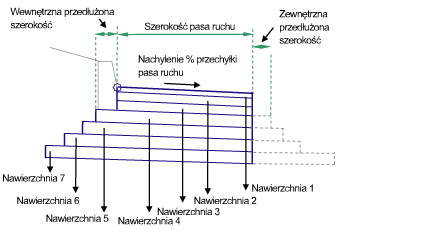

Za pomocą tego podzespołu tworzona jest przekrojowa reprezentacja wielowarstwowego pasa ruchu. Warstwy mogą mieć różne szerokości. Zastosowana zostaje również wartość nachylenia przechyłki zewnętrznego pasa ruchu dla linii trasowania linii bazowej modelu korytarza.
Punkt dołączenia znajduje się na wewnętrznej krawędzi pasa na powierzchni nachylenia końcowego. Komponent ten można dołączyć z lewej lub prawej strony.

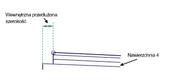

Każda warstwa ma własne opcje przedłużania zarówno wewnątrz, jak i na zewnątrz. Wewnętrzne i zewnętrzne przedłużenia określają dodatkową szerokość wewnątrz, jak i na zewnątrz odpowiadającą warstwie powierzchni znajdującej się bezpośrednio powyżej.
Przykład 1:
Wewnętrzna przedłużona szerokość warstwy Naw4 = 0.5 m
Zewnętrzna przedłużona szerokość warstwy Naw4 = 0 m
Jeśli umieszczono po prawej stronie,

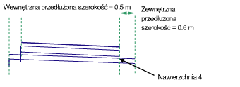

Przykład 2:
Zewnętrzna przedłużona szerokość warstwy Naw4 = 0.6 m
Szerokości przedłużenia są zawsze określane jako szerokości dodatnie.
Szerokości warstw nawierzchni można określić za pomocą następujących metod:
określając wewnętrzną i zewnętrzną przedłużoną szerokość warstwy nawierzchni, tak aby szerokość warstw nawierzchni stanowiła odległość pomiędzy wewnętrznym i zewnętrznym odsunięciem,
określając wewnętrzną przedłużoną szerokość warstwy nawierzchni, tak aby zewnętrzna przedłużona szerokość warstwy nawierzchni została obliczona automatycznie.
