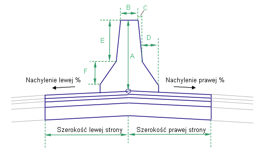

Poprzez podzespół są wstawiane powierzchnie definiujące pas rozdzielający płaski z opcjonalną barierą New Jersey.
Struktura nawierzchni drogi jest zgodna ze standardami podanymi w temacie „Struktura nawierzchni drogi sekcji utwardzonych” w pomocy do programu AutoCAD Civil 3D.
Punkt dołączenia znajduje się na środku pasa rozdzielającego na powierzchni nachylenia końcowego. Komponent ten jest dołączany równocześnie do lewej i prawej strony.
Uwaga: Jeśli nie zaznaczono inaczej, wszystkie wymiary podawane są w metrach lub stopach. Wszystkie nachylenia podawane są jako kąt względem pionu (np. 4 : 1), chyba że podano nachylenie procentowe ze znakiem %.
Parametr |
Opis |
Rodzaj |
Wartość domyślna |
Lewe nachylenie |
Nachylenie lewej powierzchni pasa rozdzielającego |
Lista wyboru |
-2 % |
Prawe nachylenie |
Nachylenie prawej powierzchni pasa rozdzielającego |
Lista wyboru |
-2 % |
Uwzględnij barierę |
Prawda: wyświetlana jest bariera New Jersey. Fałsz: bariera jest pomijana. |
Lista wyboru |
Szerokość lewej strony |
Szerokość od osi pasa rozdzielającego do jego lewej krawędzi. |
Liczbowy, dodatni |
1.2 m 4.0 stopy |
Szerokość prawej strony |
Szerokość od osi pasa rozdzielającego do jego prawej krawędzi. |
Liczbowy, dodatni |
1.2 m 4.0 stopy |
Lewy pas ruchu - użyj przechyłki |
Określa zastosowanie nachylenia przechyłki dla lewego pasa ruchu |
Lista wyboru:
Tak |
Domyślne lewe nachylenie |
Określa nachylenie domyślne lewego pasa ruchu, jeśli nie jest określone nachylenie przechyłki | Liczbowy |
- 2 % |
Prawy pas ruchu - użyj przechyłki |
Określa zastosowanie nachylenia przechyłki dla prawego pasa ruchu. |
Lista wyboru:
Tak |
Domyślne prawe nachylenie |
Określa nachylenie domyślne prawego pasa ruchu, jeśli nie jest określone nachylenie przechyłki | Liczbowy |
- 2 % |
| Kierunek nachylenia pobocza | Określa, czy pobocze nachylone jest w kierunku przeciwnym do korony, czy w kierunku korony |
Lista wyboru:
Z dala od korony |
Głębokość Naw1 |
Grubość warstwy Naw1 (zero oznacza pominięcie). |
Liczbowy, dodatni |
0.025 m 0.083 stopy |
Głębokość Naw2 |
Grubość warstwy Naw2 (zero oznacza pominięcie). |
Liczbowy, dodatni |
Głębokość warstwy podstawowej |
Grubość warstwy podstawowej |
Liczbowy, dodatni |
0.100 m 0.333 stopy |
Głębokość dolnej warstwy nośnej |
Grubość dolnej warstwy nośnej. |
Liczbowy, dodatni |
0.300 m 1.0 stopa |
Wymiar A (mm lub cale) |
Wysokość bariery na środku pasa rozdzielającego. |
Liczbowy, dodatni |
810 mm 32 in |
Wymiar B (mm lub cale) |
Jak pokazano na schemacie. |
Liczbowy, dodatni |
232 9 in |
Wymiar C (mm lub cale) |
Liczbowy, dodatni |
59 mm 2 in |
Wymiar D (mm lub cale) |
Liczbowy, dodatni |
125 mm 5 in |
Wymiar E (mm lub cale) |
Liczbowy, dodatni |
557 mm 22 in |
Wymiar F (mm lub cale) |
Liczbowy, dodatni |
178 mm 7 in |

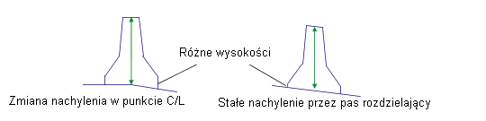

Jeśli pas rozdzielający znajduje się w przechyłce o stałym nachyleniu w poprzek całego pasa, góra bariery jest pochylana, by dopasować nachylenie pasa rozdzielającego. W przeciwnym razie góra bariery pozostaje pozioma. W każdym przypadku wysokość bariery wzdłuż osi (Wymiar A) pozostaje stała.
