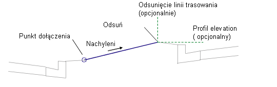

Połącz Odsunięcie I Nachylenie
Jest to podzespół ogólnego przeznaczenia umożliwiający wstawienie połączenia od punktu dołączenia do określonego odsunięcia przy danym nachyleniu.
Jako odsunięcie można podstawić linię trasowania, a jako rzędną — profil.
Dołączenie
Punkt dołączenia znajduje się na początku połączenia. Kierunek łącza zależy od położenia zadanego odsunięcia i nachylenia.

Połączenie dodawane jest od punktu dołączenia do danego odsunięcia przy danym nachyleniu.
Ten podzespół uwzględnia opcjonalny parametr wejściowy pod nazwą Użyj nachylenia przechyłki, który umożliwia określenie użycia nachylenia przechyłki dla pobocza. Istnieją następujące ustawienia tego parametru: a) Nachylenie pobocza zewnętrznego, b) Nachylenie pobocza wewnętrznego, c) Zewnętrzny pas ruchu, d) Wewnętrzny pas ruchu, e) Brak. Domyślnym ustawieniem jest Brak.
Jeśli wartość wejściowa odsunięcia to liczba ujemna i jeśli określono nachylenie przechyłki (dla parametru Użyj nachylenia przechyłki zostało wybrane ustawienie inne niż Brak), zostaną użyte wartości pasa ruchu lub pobocza dla lewej strony. W przypadku określenia dodatniego odsunięcia zostaną użyte wartości przechyłki dla prawej strony.
Działanie w trybie układu
W trybie układu jest wyświetlane przez ten podzespół połączenie obliczone na podstawie danych parametrów odsunięcia i nachylenia.
