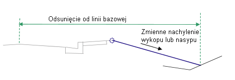

Połączenie rzutowania wstawiane jest od punktu dołączenia do powierzchni przy danym odsunięciu.

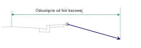

Działanie w trybie układu
W trybie układu wyświetlane jest przez ten podzespół połączenie rozciągające się na zewnątrz, przy nachyleniu -4 : 1 do określonego odsunięcia. Połączenie rzutowania zakończone jest grotem strzałki skierowanej na zewnątrz.
