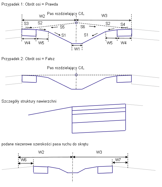

Przez podzespół jest tworzona reprezentacja przekroju poprzecznego obniżonego pasa rozdzielającego z wewnętrznymi poboczami przy użyciu pionowego wydłużonego zakończenia dolnej warstwy nośnej pobocza.
Obsługiwany jest obrót przechyłki wokół punktu dołączenia na osi lub wokół rzędnej punktu dołączenia na wewnętrznej krawędzi jezdni. Struktura nawierzchni drogi na utwardzonych fragmentach pobocza jest zgodna ze standardami podanymi w części „Struktura nawierzchni drogi na sekcjach utwardzonych” systemu Pomocy programu AutoCAD Civil 3D.
| Tabela Szerokości | Tabela Nachyleń | ||
W1 |
Rów |
S1 |
Rów skarpy wewnętrznej |
W2 |
Lewy pas rozdzielający |
S2 |
Nachylenie pobocza nieutwardzonego |
W3 |
Prawy pas rozdzielający |
S3 |
Lewa wewnętrzna przechyłka |
W4 |
Pobocze utwardzone |
S4 |
Nachylenie pobocza prawej wewnętrznej przechyłki |
W5 |
S5 |
Nachylenie lewego pasa zewnętrznego |
W6 |
Pas do skrętu w lewo |
S6 |
Nachylenie prawego pasa zewnętrznego |
W7 |
Pas do skrętu w prawo |
Punkt dołączenia znajduje się nad osią rowu. W zależności od metody obrotu zmienia się położenie połączeń pasa rozdzielającego względem punktu dołączenia oraz w niektórych przypadkach szerokość pasa rozdzielającego i nachylenie pasa ruchu. Punkt dołączenia znajduje się zazwyczaj na linii trasowania linii bazowej przy rzędnej profilu konstrukcji.
Uwaga: Jeśli nie zaznaczono inaczej, wszystkie wymiary podawane są w metrach lub stopach. Wszystkie nachylenia podawane są jako kąt względem pionu (np. 4 : 1), chyba że podano nachylenie procentowe ze znakiem %.

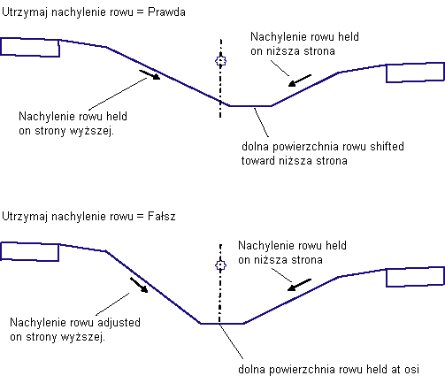

Utrzymaj nachylenie rowu |
W przypadku gdy górne punkty nachylenia rowu mają różne rzędne należy dokonać wyboru, czy utrzymywać stoki boczne zaniedbując przesunięcie rowu czy utrzymywać położenie środkowe rowu i dopasować stok boczny strony wyższej. |
Lista wyboru |
Utrzymanie stoków bocznych rowu, odsunięcie rowu od środka |

Podzespół nie może być wstawiany oddzielnie z lewej i prawej strony. Pas rozdzielający jest tworzony z obu stron punktu dołączenia.
Punkt obrotu przechyłki
Pas rozdzielający można skonfigurować w taki sposób, by punkt obrotu przechyłki znajdował się na osi lub na wewnętrznych krawędziach jezdni. Jeśli używany jest Punkt obrotu na osi, nachylenia przechyłki lewego i prawego pasa zewnętrznego są pobierane ze specyfikacji przechyłki linii bazowej, a rzędne wewnętrznych krawędzi jezdni są obliczane przez zastosowanie tych nachyleń do lewej i prawej szerokości pasa rozdzielającego mierzonych od punktu dołączenia. Jeśli punkt obrotu na osi nie jest używany, krawędzie jezdni są utrzymywane na wysokości rzędnej punktu dołączenia.
Rzędne i nachylenia rowu
Przechyłka lub pasy do skręcania mogą spowodować, iż góra nachyleń rowu będzie miała różne rzędne z lewej i prawej strony, co doprowadzi do powstania rowu asymetrycznego. Istnieją dwie procedury postępowania w tej sytuacji. Jeśli parametr Utrzymaj nachylenie rowu ma wartość Prawda, wówczas z obu stron utrzymywane są stałe nachylenia rowu, co powoduje odsunięcie spodu rowu od osi w kierunku niższej strony. Jeśli parametr ten ma wartość Fałsz, spód rowu jest wyśrodkowany względem osi pasa rozdzielającego oraz utrzymywane jest określone nachylenie niższej strony i dopasowywane jest nachylenie strony wyższej.
