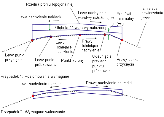

Parametry wejściowe
Uwaga: Jeśli nie zaznaczono inaczej, wszystkie wymiary podawane są w metrach lub stopach. Wszystkie nachylenia podawane są jako kąt względem pionu (np. 4 : 1), chyba że podano nachylenie procentowe ze znakiem %.
Parametr
Opis
Rodzaj
Wartość domyślna
Odsunięcie punktu korony
Odsunięcie punktu korony. Korona oraz punkty próbkowania używane są do obliczenia lewego i prawego nachylenia istniejącej jezdni.
Liczbowy
0.0
Odsunięcie lewego punktu próbkowania
Liczbowy
0.0
Odsunięcie prawego punktu próbkowania
Liczbowy
0.0
Lewy punkt przycięcia
Odsunięcie lewego punktu przycięcia, definiującego zewnętrzną krawędź warstwy nałożonej po lewej stronie.
Liczbowy
0.0
Prawy punkt przycięcia
Odsunięcie prawego punktu przycięcia, definiującego zewnętrzną krawędź warstwy nałożonej po prawej stronie
Liczbowy
0.0
Opcje lewego nachylenia nakładki
Określa lewe nachylenie nakładki z następującymi opcjami: a) zdefiniowane przez użytkownika, b) dopasowanie nachylenia od wewnętrznego do zewnętrznego punktu próbkowania lub c) użycie nachylenia przechyłki zewnętrznego pasa ruchu linii trasowania linii bazowej.
Lista wyboru
Dopasuj nachylenie
Domyślne lewe nachylenie nakładki
Określa nachylenie zdefiniowane przez użytkownika. Można też użyć, jeśli punkty dopasowania lub nachylenie przechyłki nie dają w wyniku odpowiedniej wartości.
Numeryczne, nachylenie
- 2.0 %
Opcje prawego nachylenia nakładki
Określa prawe nachylenie nakładki z następującymi opcjami: a) zdefiniowane przez użytkownika, b) dopasowanie nachylenia od wewnętrznego do zewnętrznego punktu próbkowania lub c) użycie nachylenia przechyłki zewnętrznego pasa ruchu linii trasowania linii bazowej.
Lista wyboru
Dopasuj nachylenie
Domyślne prawe nachylenie nakładki
- 2.0 %
Tolerancja nachylenia %
Dopuszczalna wartość, o którą mogą różnić się Nachylenia warstwy nałożonej od ich wartości projektowych. Tolerancja nachylenia nie jest używana, gdy Nachylenie warstwy nałożonej dane jest jako M (szczegóły w podanym poniżej Zachowaniu).
Liczbowy, dodatni
0.5%
Użyj profilu
Wybiera, czy utrzymywać górę warstwy nałożonej przy Wewnętrznym punkcie przycięcia do rzędnej profilu korytarza, czy też ustawić położenie pionowe warstwy nałożonej na podstawie wartości Minimalnego prześwitu.
Lista wyboru
Użyj minimalnego prześwitu
Prześwit minimalny (+/-)
Minimalny, pionowy prześwit pomiędzy istniejącą powierzchnią a spodem warstwy nałożonej. W przypadku dodatniej wartości połączenie spodu warstwy nałożonej umieszczane jest nad istniejącą powierzchnią, tworząc poniżej warstwy nałożonej warstwę poziomowania. W przypadku ujemnej wartości połączenie spodu warstwy nałożonej umieszczane jest pod istniejącą powierzchnią, tworząc warstwę walcowania, zbiegającą się z częścią warstwy nałożonej.
Liczbowy
0.100 m
0.30 stopy
Głębokość warstwy nałożonej
Grubość warstwy nałożonej
Liczbowy, dodatni
0.100 m
0.30 stopy

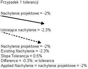

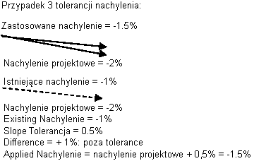

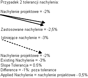

Nachylenie istniejącej powierzchni wyznaczane jest pomiędzy koroną a punktami próbkowania. Nachylenia warstw nałożonych określane są za pomocą następującej procedury:
  1. Jeśli wartość wejściowa Nachylenia warstwy nałożonej % dana jest jako M, nachylenie warstwy nałożonej zostaje dopasowane do nachylenia biegnącego od punktu korony do punktu próbkowania.
  2. Jeśli wartość wejściowa Nachylenia warstwy nałożonej % dana jest jako S, używane jest przez warstwę nałożoną nachylenie przechyłki pasa zewnętrznego, zdefiniowane dla linii trasowania korytarza.
  3. Jeśli dana jest wartość liczbowa Nachylenia warstwy nałożonej %, jest ona używana.
  4. Jeśli używana jest wartość liczbowa nachylenia lub nachylenie przechyłki, nachylenie warstwy nałożonej porównywane jest z nachyleniem istniejącym pomiędzy punktami próbkowania. Jeśli różnica przekracza wartość Tolerancji nachylenia, nachylenie projektowe dopasowywane jest w górę lub w dół przy użyciu wartości tolerancji, w celu lepszego dopasowania do istniejącego nachylenia i zminimalizowania wielkości poziomowania lub walcowania. Dopasowywanie nie jest wykonywane jeśli wartość Tolerancji nachylenia wynosi zero.

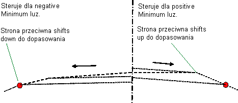

Rzędne warstwy nałożonej
Rzędne punktów warstwy nałożonej wyznaczane są w następujący sposób:
  1. Jeśli wartość Użyj profilu ustawiona jest jako Prawda, na górze warstwy nałożonej przy Odsunięciu punktu korony utrzymywana jest rzędna profilu korytarza. Warstwa nałożona wydłużana jest z każdej strony, przy zachowaniu jej nachyleń, do lewego i prawego Odsunięcia przycięcia i wstawiane są równoległe połączenia spodu warstwy nałożonej. Obszary leżące powyżej istniejącej powierzchni i poniżej spodu warstwy nałożonej zapisywane są jako zamknięte kształty z kodem „Poziom”. Obszary leżące poniżej istniejącej powierzchni i powyżej spodu warstwy nałożonej zapisywane są jako zamknięte kształty z kodem „Frez”.
  2. Jeśli wartość Użyj profilu ustawiona jest jako Fałsz, połączenie spodu warstwy nałożonej przesuwane jest pionowo z obu stron, by utrzymać Prześwit minimalny nad lub pod istniejącą powierzchnią. Przy dodatnim Prześwicie minimalnym tworzony jest obszar poziomowania nad istniejącą powierzchnią i pod spodem warstwy nałożonej. Ujemny prześwit powoduje utworzenie obszaru walcowania pod istniejącą powierzchnią i nad spodem warstwy nałożonej. Połączenia warstwy nałożonej przesuwane są pionowo z jednej strony, umożliwiając powiązanie połączeń w punkcie korony.
Punkt prześwitu minimalnego
Metodę wyznaczania punktu, w którym stosowany jest Prześwit minimalny pokazano na poniższym schemacie.
  1. Przy dowolnym odsunięciu konstruowana jest pionowa linia rzutowania.
  2. Każdy punkt na istniejącej powierzchni pomiędzy dwoma punktami przycięcia rzutowany jest na linię rzutowania zgodnie z Nachyleniem warstwy nałożonej.
  3. Punkt na linii rzutowania o najwyższej rzędnej jest punktem kontrolnym dla większej od zera wartości Prześwitu minimalnego. Punkt o najniższej rzędnej jest punktem kontrolnym dla mniejszej od zera wartości Prześwitu minimalnego.

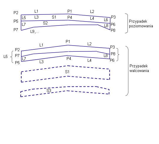

Kody punktów, połączeń i kształtów
W następującej tabeli wymieniono kody kształtów, połączeń i punktów dla tych podzespołów, do których przypisano kody. Kody kształtu, połączeń i punktów dla tych podzespołów, do których nie przypisano kodów, nie zostały uwzględnione w tej tabeli.
Punkt, połączenie lub kształt
Kod
Opis
P1
Crown
Korona na nachyleniu końcowym
P2, P3
KN
Krawędzie warstwy nałożonej na nachyleniu końcowym
P4
Korona_Warstwa_nałożona
Korona na spodzie warstwy nałożonej
P5, P6
KN_Warstwa_nałożona
Krawędzie spodu warstwy nałożonej
L1, L2
Top, Pave
Góra warstwy nałożonej
L3–L6
Warstwa nałożona
Połączenia warstwy nałożonej. Należy zauważyć, że połączenia L5 i L6 biegną od spodu do góry warstwy nałożonej zarówno w przypadku poziomowania jak i walcowania.
L7, L8
Poziom
Frez
Połączenia pionowe od istniejącej powierzchni do spodu warstwy nałożonej
Poziom — w przypadku poziomowania.
Frez — w przypadku walcowania.
S1
Warstwa nałożona
Obszar pomiędzy górą i dołem warstwy nałożonej. W przypadku walcowania zachodzi on na obszar walcowania (S3), jak pokazano poniżej.
S2
Poziom
Obszar nad istniejącą powierzchnią i pod spodem warstwy nałożonej(przypadek poziomowania).
S3
Frez
Obszar pod istniejącą powierzchnią i nad spodem warstwy nałożonej(przypadek walcowania). Obszar ten zachodzi na obszar warstwy nałożonej, jak pokazano poniżej.
