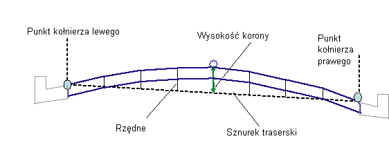

Ten podzespół wstawia paraboliczne pasy ruchu, reprezentujące nachylenie końcowe, nawierzchnię drogi i dolną warstwę nośną miejskich pasów parabolicznych, umieszczonych pomiędzy znanymi punktami kołnierzowymi. Kształt paraboliczny symulowana jest za pomocą szeregu krótkich, prostoliniowych połączeń.
Aby użycie tego podzespołu było możliwe, powinny istnieć oddzielne linie trasowania, definiujące lewy i prawy punkt kołnierzowy. Rzędne tych punktów mogą być pobierane z powierzchni lub profilów. Jeśli komponent definiujący krawędzie (np. krawężnik i ściek) jest również komponentem odnowy, mogłyby być one również przekazane jako oznaczone punkty, przenosząc w ten sposób informację o odsunięciu i rzędnej.
Dołączenie
Punkt dołączenia znajduje się w pobliżu punktu korony podzespołu. Ponieważ pasy umieszczane są przez podzespół z obu stron korony, punkt dołączenia znajduje się zazwyczaj w punkcie linii bazowej zespołu. W trybie układu punkt ten jest zbieżny z punktem korony, natomiast w stanie korytarza punkt profilu nachylenia końcowego (lub punkt znacznika linii bazowej) może nie być z nim tożsamy, ponieważ odsunięcie i rzędna punktu korony obliczane są przy użyciu danych wejściowych, takich jak lewa i prawa wartość odsunięcia (punktu kołnierzowego).

Początkowy punkt dołączenia jest jedynie symbolem zastępczym (mającym większe zastosowanie w trybie układu). Pierwsze tworzone punkty to: lewa i prawa krawędź, których odsunięcia i rzędne wyznaczane są na podstawie parametrów wejściowych.
Następnie, przez połączenie lewego i prawego punktu kołnierzowego (czyli nowo utworzone krawędzie jezdni) definiowany jest sznurek traserski. Sznurek traserski dzielony jest przez wartość parametru „liczba przyrostów”, a środkowy przyrost przyjmowany jest jako odsunięcie „punktu korony”. Rzędna punktu korony wyznaczana jest przez dodanie parametru „wysokość korony” do rzędnej środka sznurka traserskiego.
Rzędne krzywej parabolicznej innych punktów mozaikowania obliczane są za pomocą standardowych równań łuku pionowego, przy założeniu, że ustawienie sznurka traserskiego jest poziome. Dodawane są odcinki prostoliniowe, łączące punkty rzędnych w szereg (od lewej krawędzi przez punkt korony do prawej krawędzi), by zdefiniować nachylenie końcowe. Poniżej nachylenia końcowego, w odległości równej głębokości warstwy nałożonej, wstawiana jest równoległa powierzchnia.

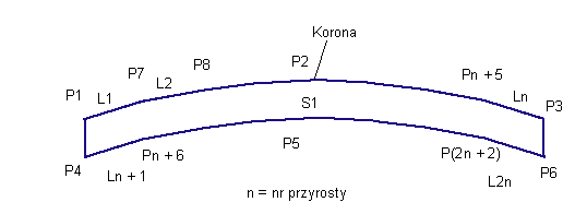

Kody punktów, połączeń i kształtów
W następującej tabeli wymieniono kody kształtów, połączeń i punktów dla tych podzespołów, do których przypisano kody. Kody kształtu, połączeń i punktów dla tych podzespołów, do których nie przypisano kodów, nie zostały uwzględnione w tej tabeli.
Punkt, połączenie lub kształt
Kod
Opis
P1, P3
ETW
Zewnętrzne krawędzie pasa ruchu na nachyleniu końcowym
P4, P6
KJ_Warstwa_nałożona
Zewnętrzne krawędzie pasa ruchu na powierzchni bazowej
P2
Crown
Punkt korony na nachyleniu końcowym
P5
Korona_Warstwa_nałożona
Punkt korony na Naw1
L1 do Ln
Top, Pave
Połączenia łączące wszystkie punkty znajdujące się na nachyleniu końcowym
L(n+1) do L(2n)
Warstwa nałożona
Połączenia łączące wszystkie punkty znajdujące się na powierzchni spodu warstwy nałożonej
S1
Warstwa nałożona
Obszar pomiędzy nachyleniem końcowym a Naw1
Schemat kodowania
