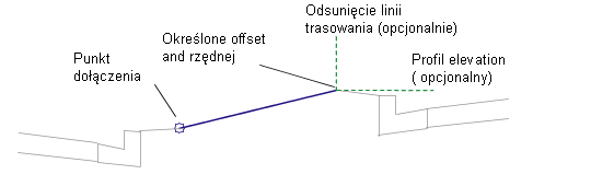

Jest to podzespół ogólnego przeznaczenia umożliwiający wstawienie połączenia od punktu dołączenia do określonego odsunięcia i rzędnej.
Jako odsunięcie można podstawić linię trasowania, a jako rzędną — profil.
Dołączenie
Punkt dołączenia znajduje się na początku połączenia. Kierunek połączenia jest wyznaczany na podstawie położenia danego odsunięcia i rzędnej względem punktu dołączenia.
