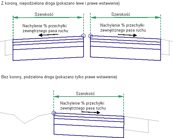

LaneSuperelevationAOR
Za pomocą tego podzespołu tworzona jest reprezentacja przekroju poprzecznego pasa ruchu przy wykorzystaniu wartości nachylenia przechyłki pasa zewnętrznego lub wewnętrznego dla linii trasowania linii bazowej modelu korytarza.
Podzespół może być używany w przypadku większości niepodzielonych lub podzielonych dróg, na których nie występuje zmiana nachylenia pasa na żadnej ze stron. Można go również wykorzystywać do projektowania zewnętrznych lub wewnętrznych pasów podzielonych autostrad z koroną lub pasem awaryjnym. Struktura nawierzchni drogi jest zgodna ze standardami podanymi w temacie „Struktura nawierzchni drogi na sekcjach utwardzonych” w pomocy do programu AutoCAD Civil 3D.
Zamocowanie
Punkt dołączenia znajduje się na wewnętrznej krawędzi pasa ruchu, na powierzchni nachylenia końcowego. Komponent ten można dołączyć z lewej lub prawej strony.

Nachylenie przechyłki pasa uzyskiwane jest na podstawie specyfikacji przechyłki dla linii trasowania linii bazowej. Można określić, które nachylenie przechyłki jest używane dla pasa ruchu.
Proces rozpoczynany jest w punkcie dołączenia i wstawiana jest powierzchnia nachylenia końcowego oraz równoległe podłoże przy użyciu podanej szerokości, głębokości i nachylenia przechyłki. Pionowe połączenia zamykają obustronnie kształt pasa.
Jeśli podczas modelowania korytarza, do szerokości przypisana zostanie nazwa linii trasowania odsunięcia, szerokość pasa zmieni się, by dopasować odsunięcie linii trasowania. Podzespół może być używany w zespołach, które dostosowują punkty obrotu osi obrotu w różnych typach jezdni z koroną i płaskich. Więcej informacji znajduje się w temacie Używanie zespołów obsługujących punkty osi obrotu przechyłki.
Działanie w trybie układu
W trybie układu w ramach tego podzespołu wyświetlane są wszystkie łącza pasa ruchu z zastosowaniem parametrów wejściowych szerokości i głębokości przy nachyleniu -2%.
Kiedy Potencjalny obrót jest ustawiony na Tak, znaczniki wskazują potencjalne punkty obrotu na punktach wewnętrznych i zewnętrznych.
